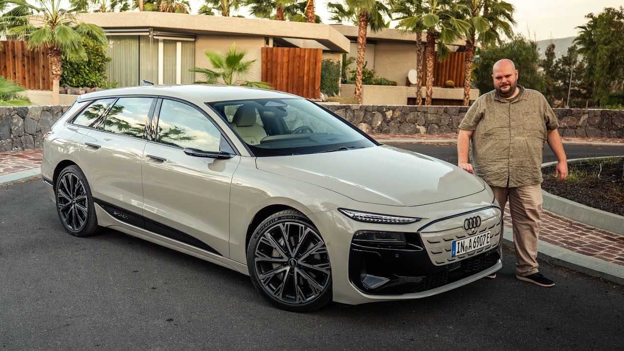

Audi A6 avant e-tron quattro
En design som sticker ut
Audi har lyckats skapa en front som känns både offensiv och lätt att känna igen. Den påminner visserligen om Q6 e-tron, men särskilt tillsammans med S Line och Black Edition får bilen ett uttryck som verkligen tilltalar oss.
Med sina 4,93 meter känns A6 Avant e-tron lång och elegant, men allt är inte perfekt. Laddluckans placering känns märklig eftersom karossen i grunden utvecklats för Sportback-versionen. Dessutom öppnas luckan ovanligt långsamt. I praktiken spelar det mindre roll eftersom vi oftast öppnar den från kupén innan vi stannar vid laddaren.
