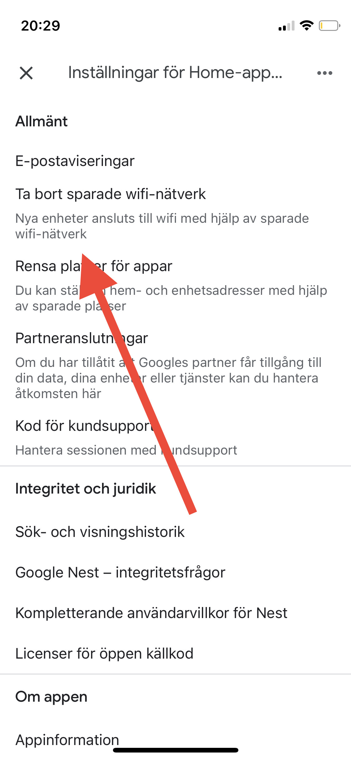

Bra där. Trots mina misstankar om att det ligger på användaren fick jag inte för mig att just klicka på denna och hittade därmed inte denna meny. Nu är jag inte på platsen men får kika imorgon igen. Tror dock definitivt att du är något på spåren...!

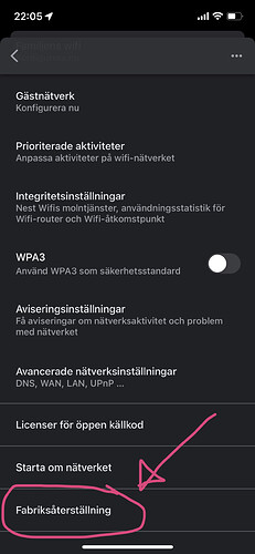

Och det är inte denna du söker?
Kanske det. Var hittar du denna sektion i Google Home-appen?

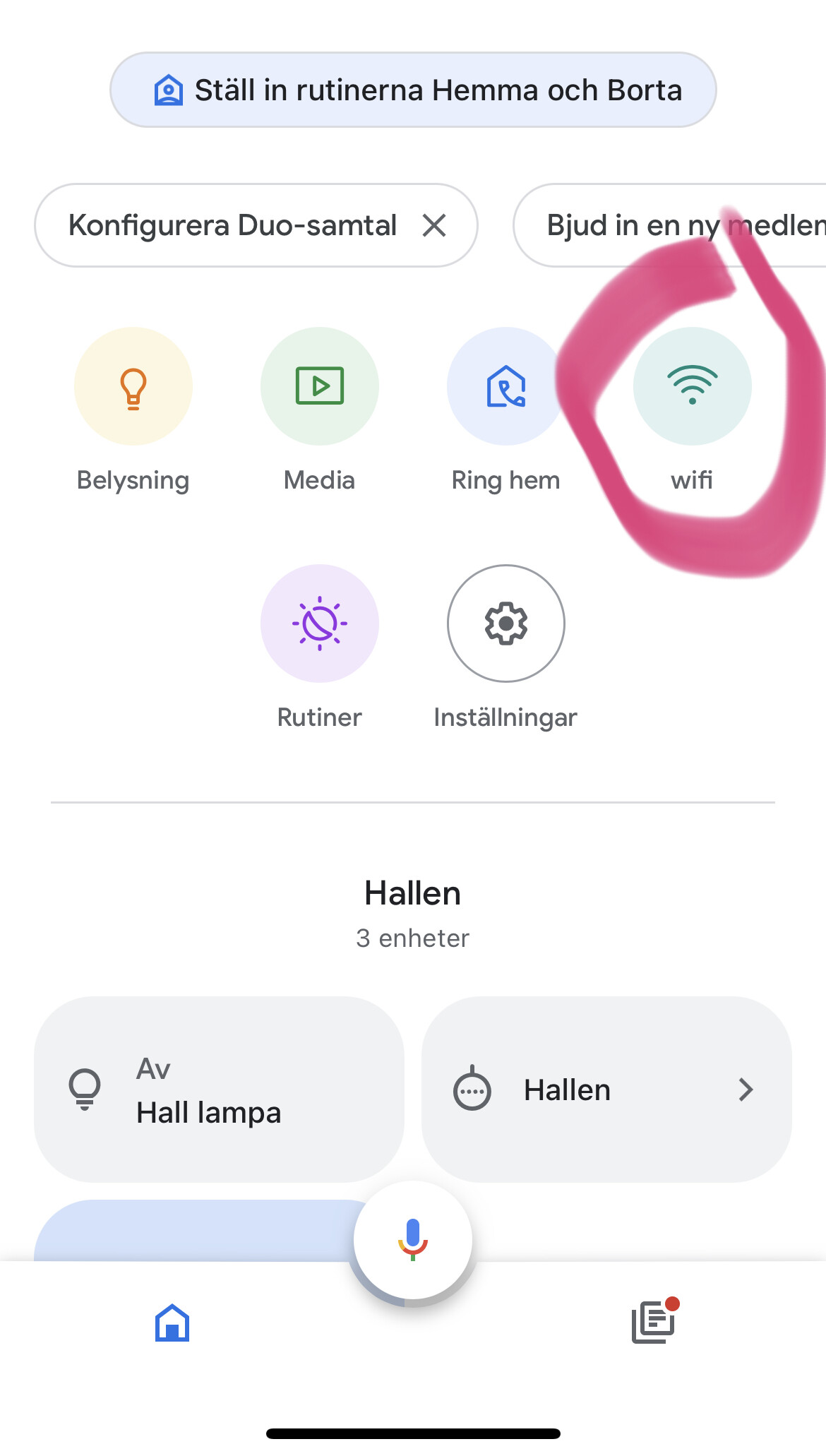

Trycker på Wi-Fi symbolen —
Uppe i höger hörn

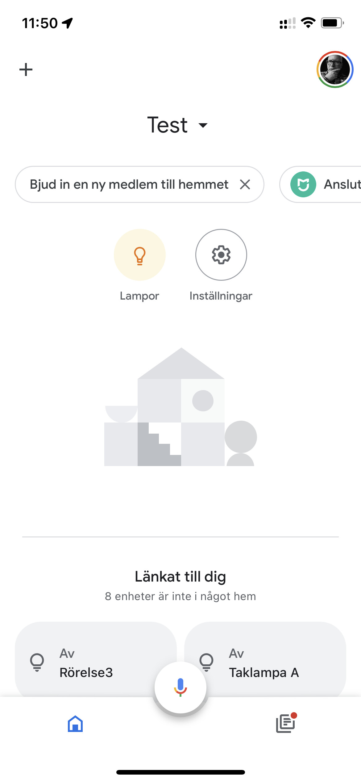

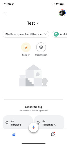

Hmm… Kan inte se att jag har denna? (Se skärmdump.)
Vad för router har du? Jag har Googles egna router nämligen, kanske är därför som du inte får upp det som allternativ?
Aha, det förklarar nog saken. Lägenheten har ComHem och deras router så därav syns nog inte denna, nej.
