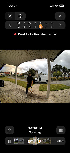

Vyn i Aqara Home-appen visar upp i stort sett hela området utanför entrédörren, om än med en viss fiskögeeffekt men det kan man leva med. Fortfarande ska man ha i åtanke att upplösningen stannar vid 1080p när enheten installerats i Apple Home. Förhoppningsvis kommer Apple någon gång att ta tag i denna surdeg och låta produkter med högre upplösning kunna briljera även i Hem-appen. Men, i väntan på det så gör dörrvideoringklockan ändå ett bra jobb med klara färger.

Den fångar inte paket nedanför sig? Likt föregångaren ser bilden ut att vara ganska begränsad?
