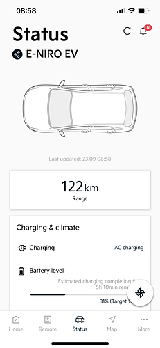

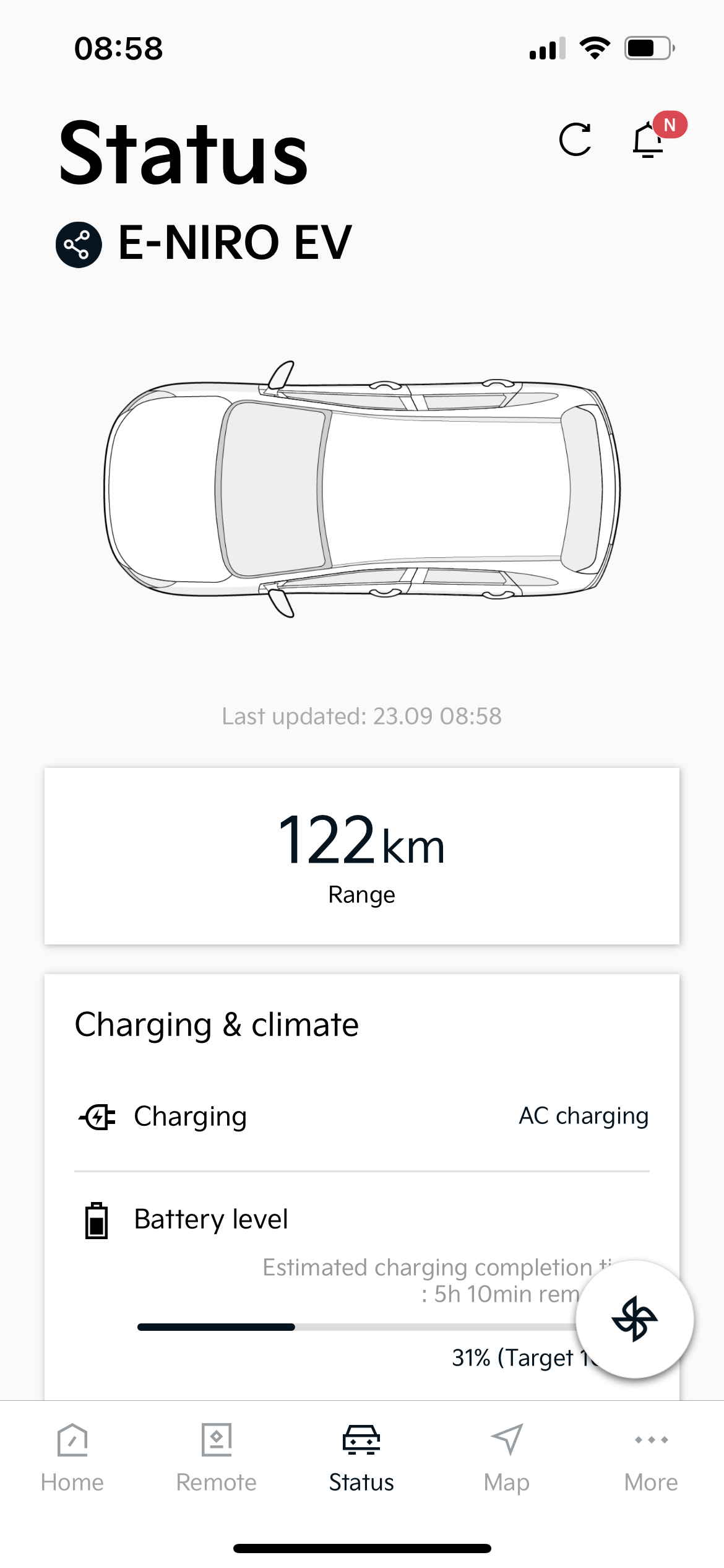

Fy fasen så skönt att slippa diesel stanken och sullet.
Satte bilen på laddning nyss utan stank och sull :grin:
