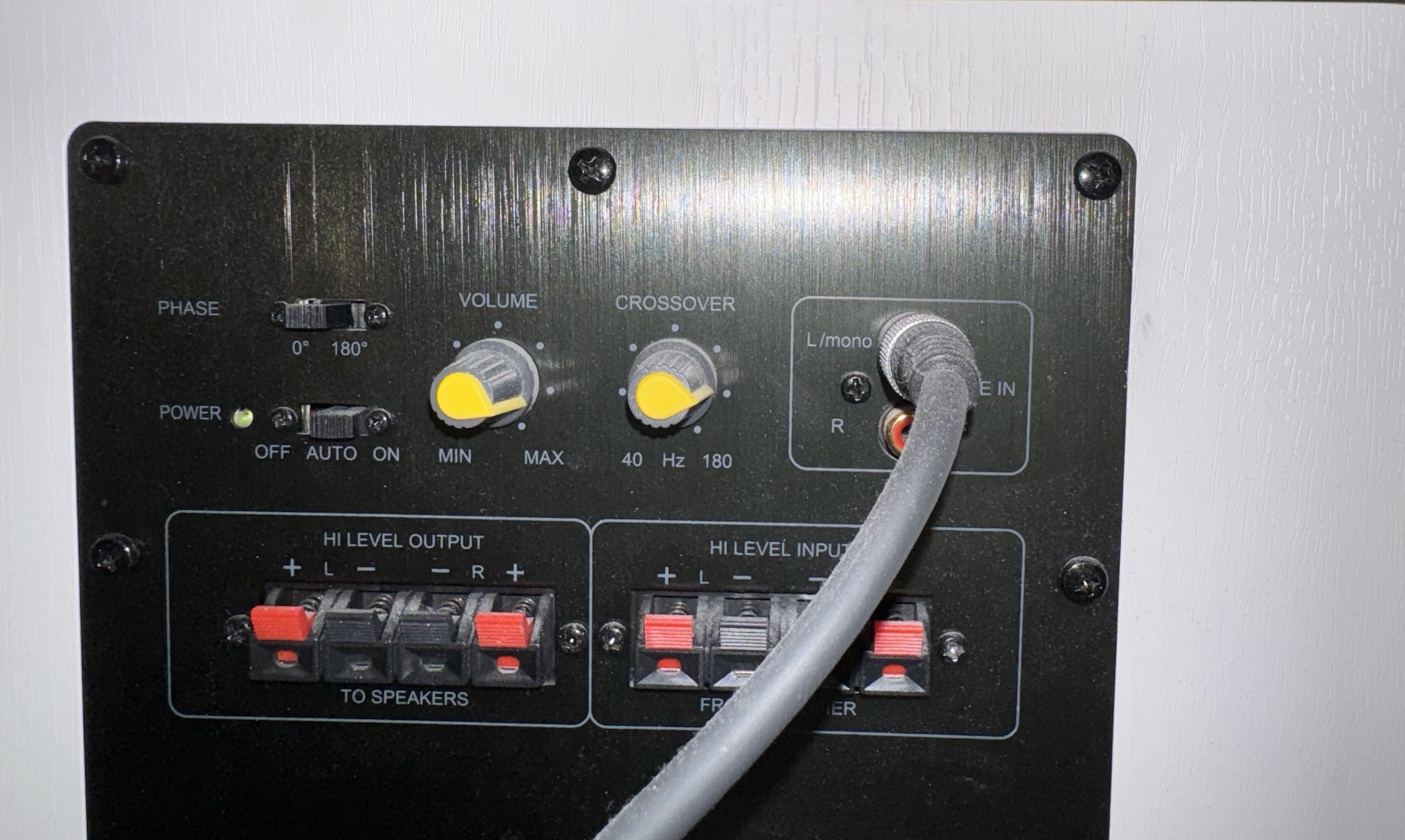

Men enligt subben på bilden har du ju high level input också och då kan väl använda den ingången.
Är inte det bara passthrough för fronthögtalare som går igenom ett filter? Killgissar jag.
Jag fattade nog fel. Det ser ju ut som RCA kontakter. Är det en förförstärkare? Jag får inte ihop det riktigt med de utgångarna.
Nä. :slight_smile:
Sätter man inte in banankontakter i det?
Går nog både och, går även att skruva.
Ok då borde ju en omvandlare fixa biffen.
Du Banarne har du fått i dig av den starka löken idag? :joy::joy:
Japp, nog bästa lösningen!

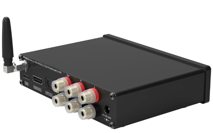

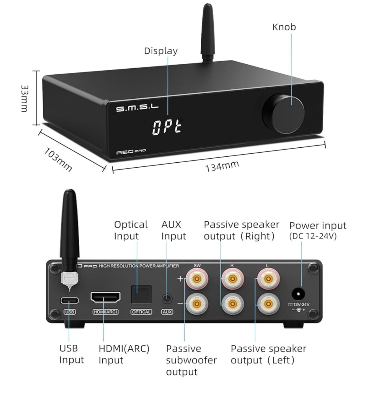

Ja, jag är rädd att det kan vara så. Lättast är nog att jag köper en annan förstärkare som har utgång för aktiv sub. Skulle vilja ha HDMI ARC också, och då drar priset snabbt iväg. Kjell har ju en för 4500.
