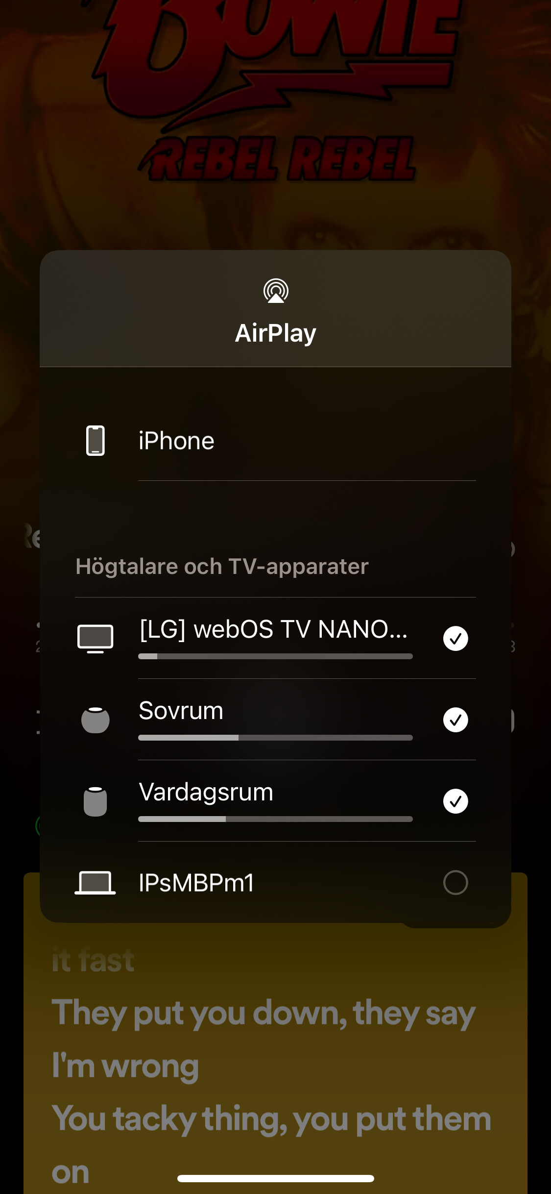

Spotify på iOS stöder i alla fall uppspelning på flera AirPlay-högtalare samtidigt. Se bild där jag spelar upp på två HomPods och en AirPlay-kompatibel TV från iphonen. Men det är buggigt, och dessutom utan buffring så det blir någon sekunds fördröjning när man trycker på play/paus. Så troligen följer det inte Airplay2-specen fullt ut.
