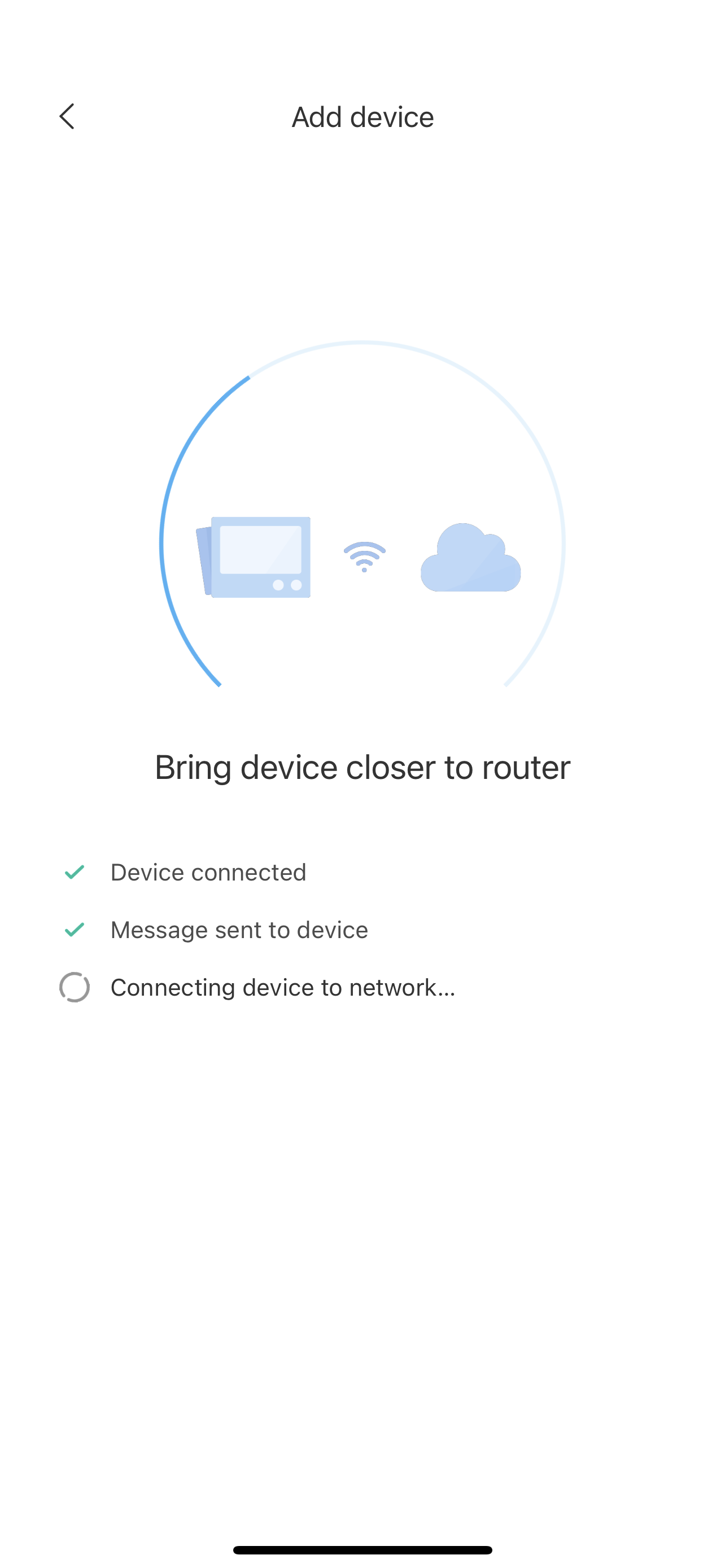

Jag lyckas inte för mitt liv få den att ansluta mot nätverket genom Xiaomi Home-appen. Helt omöjligt och jag förstår inte varför. Jag sitter uppkopplad med telefonen mot 2,4 GHz-nätet och klickar på + för att lägga till ny enhet. Vid något av mina försök har denna nya enhet automatiskt hittats via BT och man kan där välja den, andra gånger har jag valt den manuellt i listan. Därefter får man bekräfta SSID och dess lösenord (som redan är ifyllt korrekt) och sedan klicka på Nästa. Då är där tre punkter varav två av dem bockas för direkt (BT-anslutning är en av dem) men den sista, som gäller att den ska kopplas upp mot Wi-Fi går aldrig. Progressmätaren, som nästan är en hel cirkel, tuggar runt och når andra änden där den meddelar att det inte går.
Jag har resettat WiFi-Sterings på produkten som de rekommenderar (hålla inne de två existerande knapparna samtidigt) men det hjälper inte heller.
Någon som har tips och kan hjälpa till?

Så här ser det ut :
vad säger loggen på din wifi accesspunkt?
Finns ingen möjlighet att läsa någon logg i denna routern, en för övrigt kanonbra router från Technicolor som Bredbandsbolaget använder.

Jag har nu testat att skapa ett gästnätverk som jag anslöt telefonen till för att sedan köra igång Xiaomi Home-appen och försöka ansluta fläkten. Tyvärr fortfarande stopp.

@Freddeuce Jag anslöt till ett gästnätverk jag satte upp, vid namn ”RGuest24” och det var exakt lika mycket stopp där.
