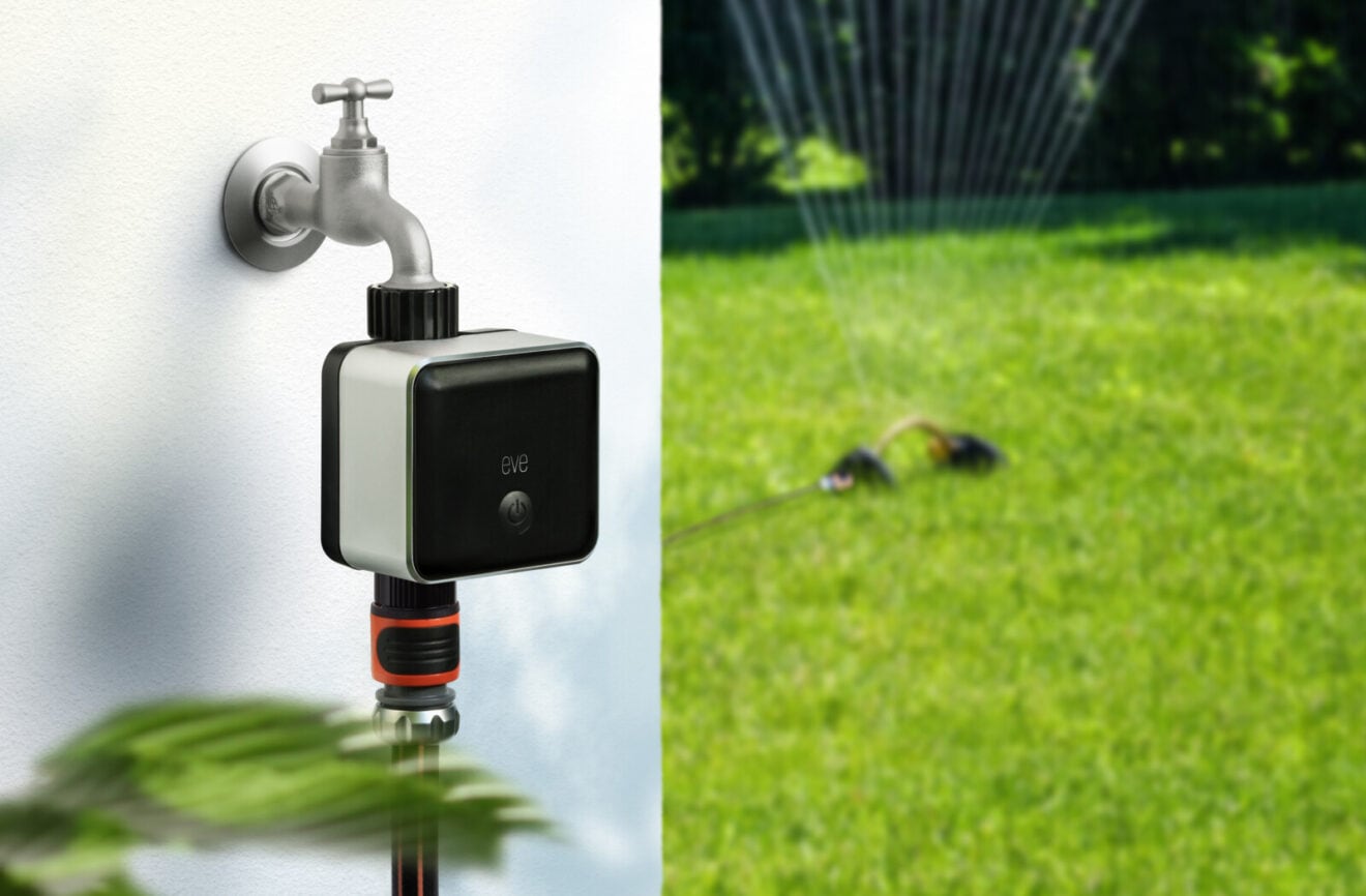

Eve Aqua med stöd för Thread
Tyska företaget Eve var tidigt ute med att börja ge stöd för Thread åt sina produkter. Både genom nya produkter och via kostnadsfria firmware-uppdateringar. Dock är det inte alla produkter som har möjlighet att ta del av dessa uppdateringar, troligtvis på grund av de begränsningar i de komponenter som använts. Följande produkter från Eve har stöd för Thread idag.
Stöd för aktuell version av Eve Thermo ska vara på gång.
