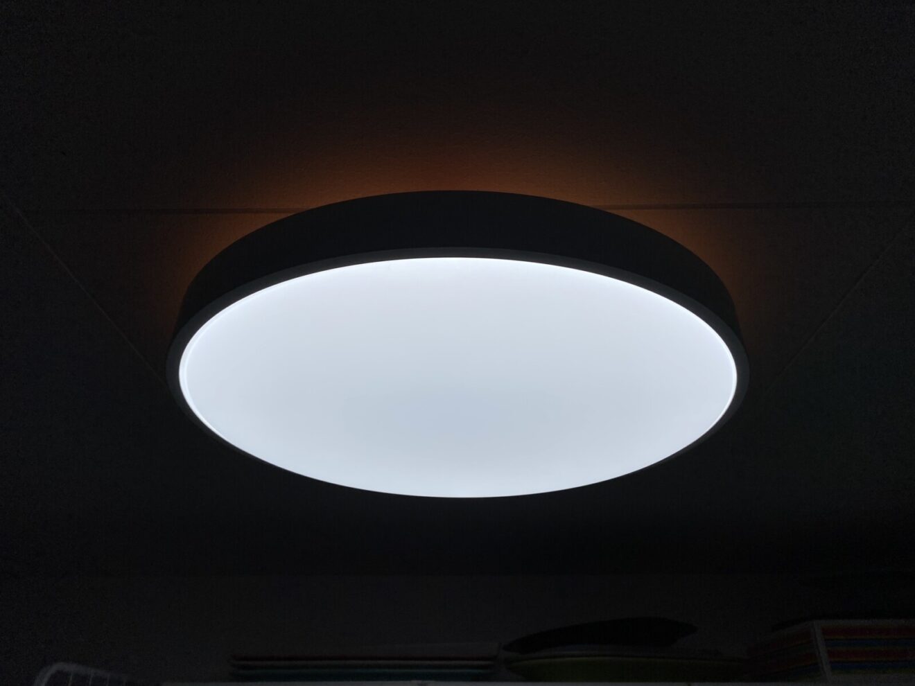

Jodå, så det räcker och blir över. Jag monterade taklampan i vår tvättstuga då det suttit en äldre modell här med lite GU10:or i som gav sådär belysning. Efter installation av Yeelight Arwen var det lite som ett uppvaknande. Oj, vad bra ljus det blev och det kalla vita ljuset lyser verkligen upp på ett mycket bra sätt. Med en färgtemperatur på mellan 2700-6500 K så behövs inte mycket mer. Nu går det ju att se smutsfläckarna på kläderna betydligt enklare än tidigare. Spridningen av ljuset är också mycket bra och denna blev ett riktigt lyft här ska sägas.
Yeelight Arwen Ceiling Light
När det mörknat framåt kvällen var det dags att testa stämningsbelysningen. Riktigt coolt ska sägas. Du får det nedåtriktade vita ljuset och kan sedan välja mellan 16 miljoner olika färger uppåt som sprider sig ut från taklampans mitt. Detta skapar en vacker belysning i taket, speciellt om du dimmar ner belysningen i plafonden och väljer en smakfull färg som då ger taket en annorlunda look. Denna kombination skapar en trevlig atmosfär i vilket rum som helst.
