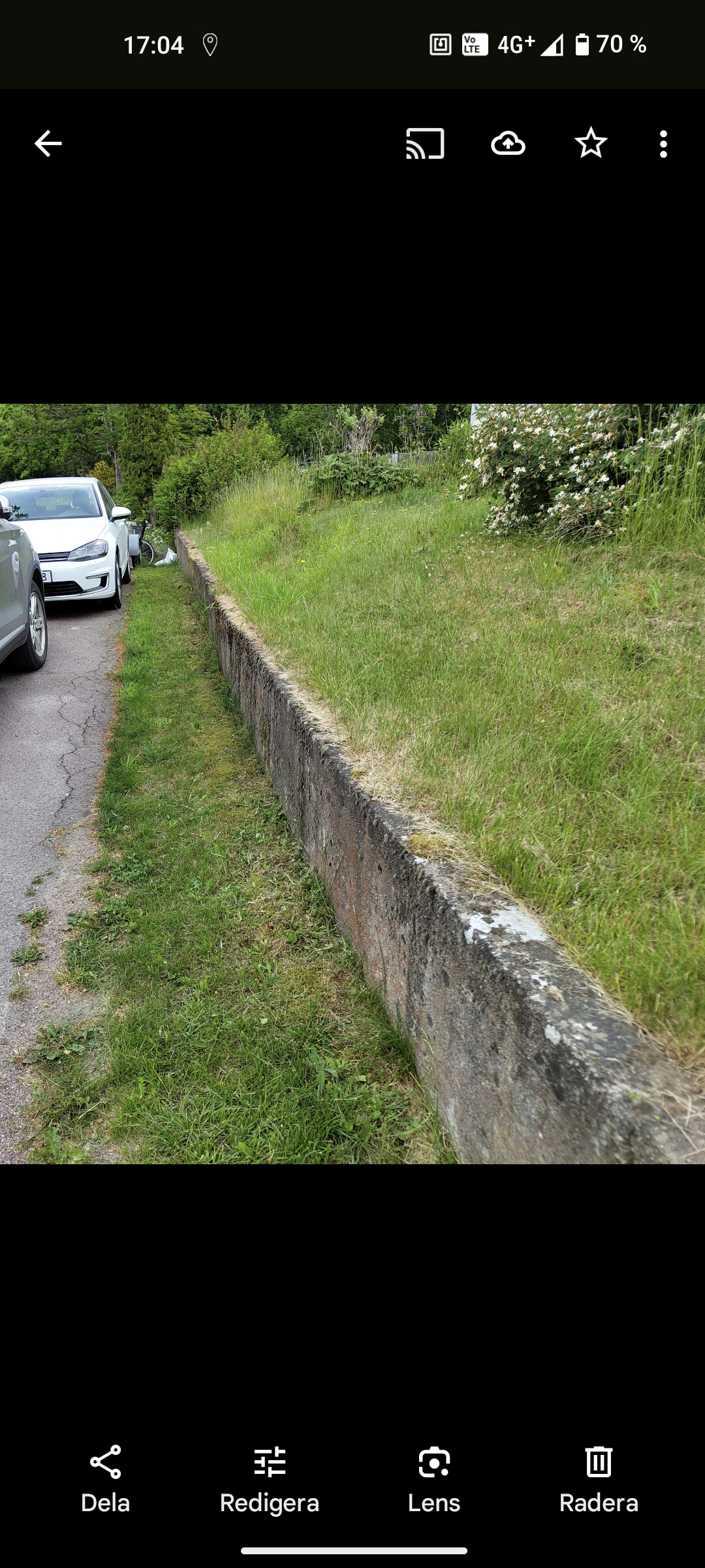

Mellan mig och grannen är en gjuten stödmur, troligen lika gammal som villorna, 1956.
Den börjar bågna lite, det i sig är inga konstigheter men vem har huvudansvaret för att den blir åtgärdad?
Observera att detta inte är ett "nån annans huvudvärk" inlägg utan jag funderar på att fixa till den, men kommer behöva gräva på grannens tomt för att få dit den nya på ett stabilt och bra sätt men behöver ju lite på bena för att faktiskt få lov att göra det.
Försökt läsa mig till men är väldigt otydligt vad som gäller.
Min tomt är den låga, till vänster.
Ursäkta skärmklippet, den 7MB stora orignalfilen var för stor för 97MB gränsen på bubblan :wink:
