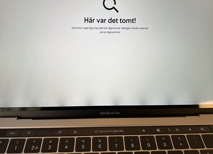

Startade upp min 2016 MBP för första gången på någon månad , skulle äntligen få tummen ur och sälja den och möts av den här förskräckelsen
Är skärmen paj eller är det något som går att lösa?
Provat starta om datorn men det löste inget (fixade D tangenten lite däremot , gamla hederliga butterfly🥰)
Det kan vara fel på en kabel.
https://support.apple.com/13-inch-macbook-pro-display-backlight-service
Tack !!! Måste ju vara precis det här jag råkat ut för, jag har en 13-­inch, 2016, Two Thunderbolt 3 Ports
Tänkte att där rök dom 5000kr som mrresel erbjöd :frowning:
Nu vill jag ju swisha en del av dom pengarna om jag nu får dom... men jag har ju en semester att finansiera :laughing:
Ingår inte den i reparationsprogrammet?
https://support.apple.com/sv-se/13-inch-macbook-pro-display-backlight-service
Yes det gör den , ska boka en tid hos en reparatör :slight_smile:
Är det inte helt enkelt så att du fått upp en inaktuell websida hos ett trafikföretag? Aktiv app är Google Crome (enligt Touchbar) och du får upp senaste websida i helskärmsläge.
”Felmeddeiandet”:
Här var det tomt!
Det finns inget tåg med det här tàgnumret. Vänligen försök med ett annat tågnummer
:slightly_smiling_face:
Tyvärr inte, provade med andra sidor&program och det var likadant
Ha, ha, insåg sen att du mena skärmens ojämna bakgrundsbelysning.
