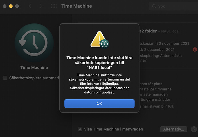

Håller på med mina backuppsystem. En fråga, i Time Machine ser det ut så här:
Som ni ser så står det att senaste säkerhetskopian är från 30 november och att den senast kopierat den 2 december. Vad är skillnaden på detta? Och varför är det olika? Och varför 2 december när den ständigt indikerar att den är igång. Time Machine ska ju ta en ögonblicksbild varje timme(det skulle jag vilja justera, men det verkar inte gå) och då den verkar hålla på att arbeta har jag alltid trott att det är det den gör. Nu har jag tagit bort automatisk säkerhetskopiering och startat den manuellt och kört en gång. Men den 2 december står kvar. Något känns fel. Hur kolla?

Det ligger en per timme fram till 2 december. Sedan tomt fram till idag där det ligger en från 13:51 och en som kallas nu.
Stämmer med NAS. Vad jag vet har den fungerat och jag har inte fått några felmeddelanden. Jag är amatör så mer vet jag inte.

Då har det hänt något som stoppat Time Machine. Som IngoX skrev kan det ha något att göra med din NAS, kan det ha varit ett strömavbrott?

Då kanske du måste göra om det du gjorde första gången för din TM och NAS, alternativt kolla med Synology om det är något känt problem.

Japp. Har även testat att medvetet köra den med laddning. Och då jag tidigare hade den på automatisk borde ju någon gång ha fungerat.
Var noga med att manuellt starta en säkerhetskopiering innan jag gick och lade mig. Vaknar till en ny dialogruta…
När den skriver “filer inte tillgängliga” är det då datorn som strular eller NAS? Kan man uttyda det?
