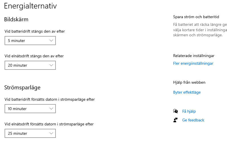

Hur har du inställningarna för strömsparläge?
Shut down, sleep, or hibernate your PC (microsoft.com)
Så här ser det ut:
Börjar ana något… Beroende på hur dessa saker slår till så är datorn i olika lägen… Det gör att den startar den externa skärmen baserat på i vilket läge den hamnat… typ?
Har den inställd att vid batteridrift stängs datorn aldrig av men skärmen efter 30min

Att det beter sig olika vid olika tillfällen när du kopplar in en skärm i det läget beror på om det bara skärmen som är strömsparläge eller om det är hela datorn som är i strömsparläge. Kan även vara så att datorn har gått i dvala. Tippar att det är vad som har skett när du måste öppna laptopen och trycka på on-knappen.
Ska experimentera med batterisparfunktionen. Känns som jag är 100 ggr närmare en lösning på ett irriterande problem nu än i morse…:smiley:
