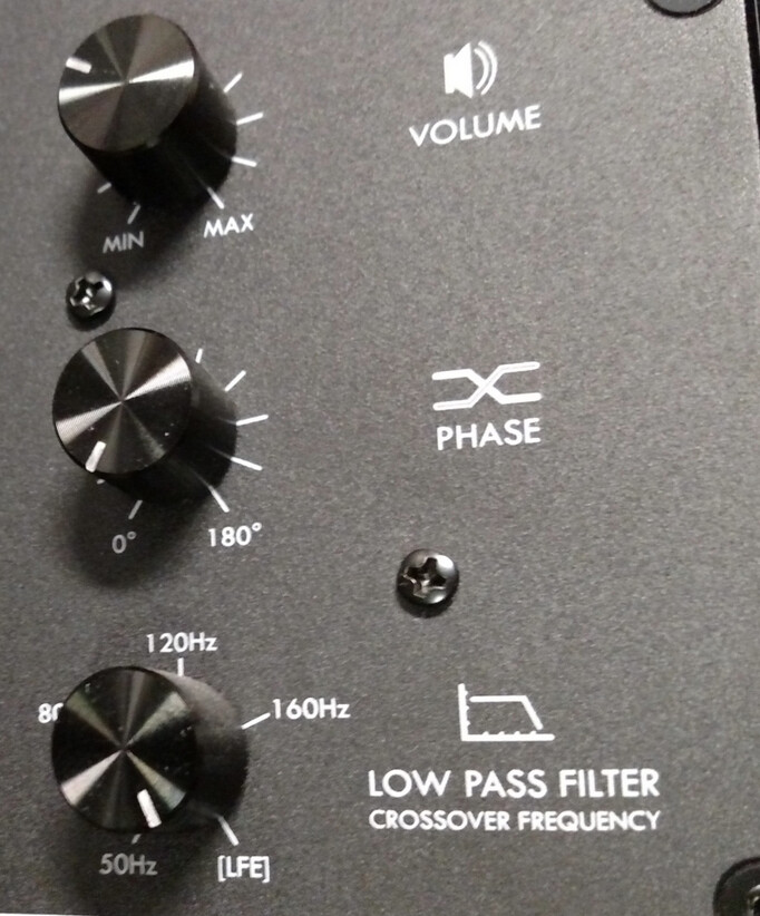

Lägger man den ner blir det väl 90 grader? 180 grader bör det ju bli att man ställer den på toppen så att säga :slight_smile:
180 gradersinställningen är ju för att man kan behöva ändra fasen. Detta beroende på att akustiken i rummet kan medföra att viss utsläckning sker vid delningsfrekvensen.
Finare basar har ofta ett vridreglage för detta.

Högtalare framförallt subbar behöver alltid justeras.
Haha, ja det finns ju lite olika skolor för det där. Men just fristående basar brukar åtminstone ha en vippa för att vända fasen.
