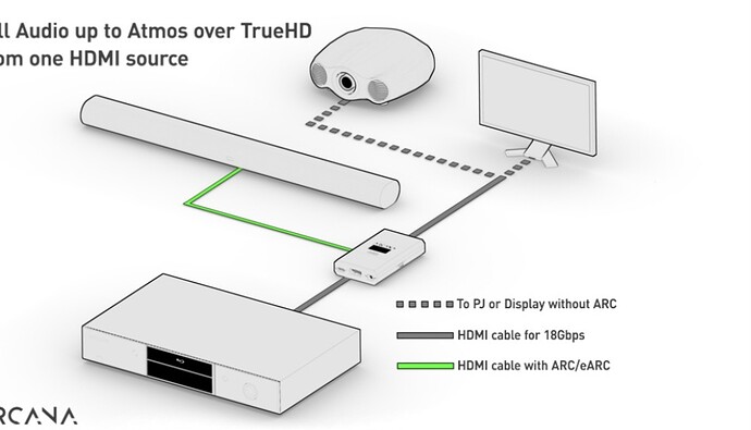

Ta bilder på hur du kopplat in Apple TVn via Arcanan och sedan TVn ut till TV och Arc.
Har för mig att jag har läst någonstans att CEC-problemet löser man genom att koppla till en TV med CEC först. Därefter kopplar man mot projektorn. Dock lite osäker på detta tips men om du har tillgång till en TV med CEC så kan det väl vara värt ett försök för att bli av med just det problemet. I värsta fall är det väl bara att återställa Arcanan igen.
Hittade det nu:
HDMI kabeln från Appel tv till Arcana IN
HDMI ut från Arcana EARC OUT till Sonos och HDMI OUT till projen

Så här har jag det inkopplat...
