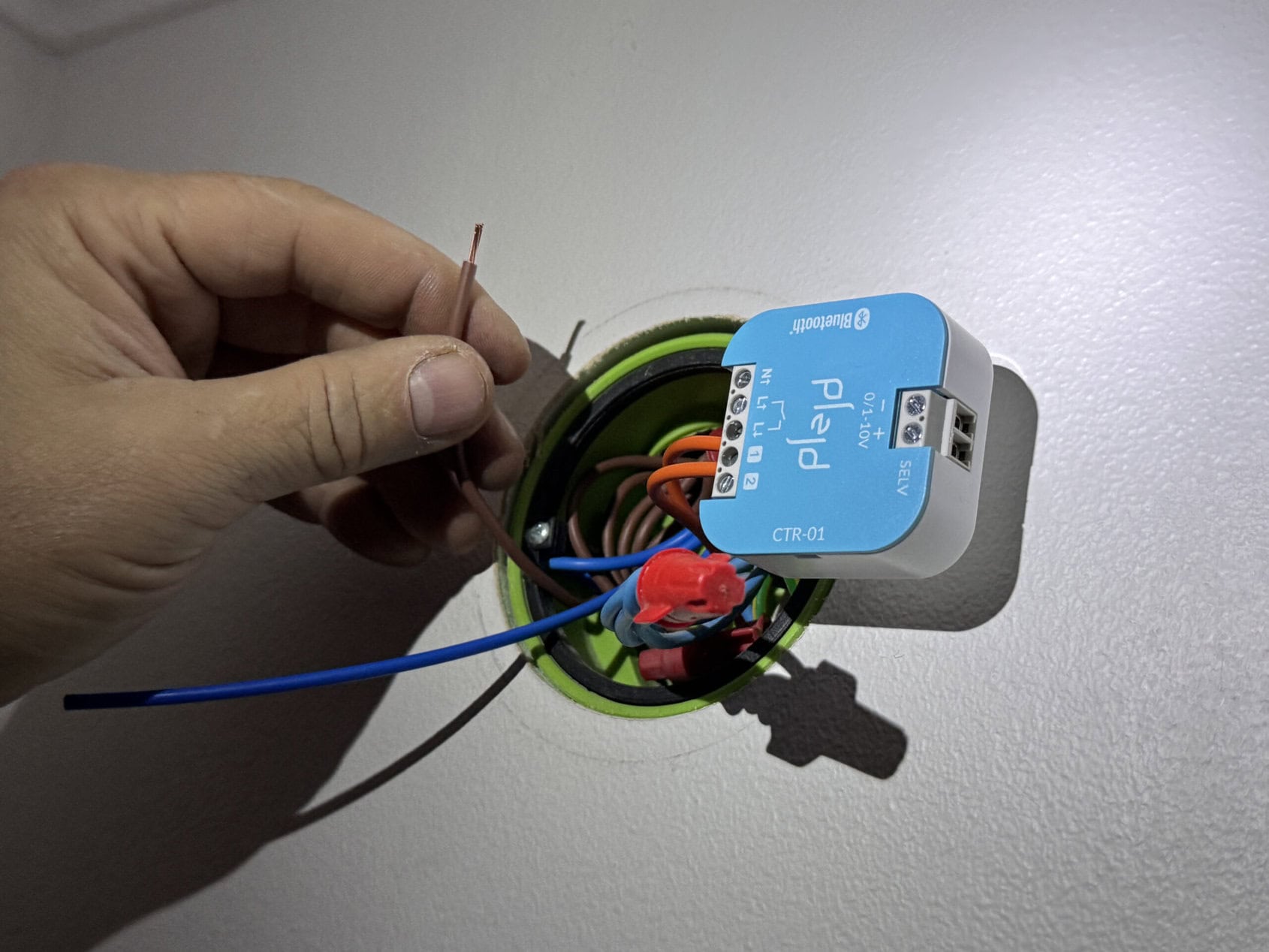

De små inbyggnadsmottagarna känns enkelt igen med sin turkosblå ovansida och vita undersida. Vi har testat två olika varianter, en för av/på-styrning (CTR-01) samt en för att dimma belysning (DIM-01) vilket innebär att man bör vara observant på vad man ska styra i hemmet innan dessa köps in.

För de produkter från Plejd som ska monteras direkt mot befintliga elledningar i hemmet så behöver dessa installeras av en elektriker. Här hemma fanns det dessutom ingen nolla framdragen så detta fick göras av elektrikern när prylarna skulle monteras på avsedda platser. Inbyggnadsmottagarna, microreceivers eller puckar som de också kallas installeras och placeras i apparatdosan i väggen, oftast bakom den befintliga strömbrytaren som sedan täcker enheten.

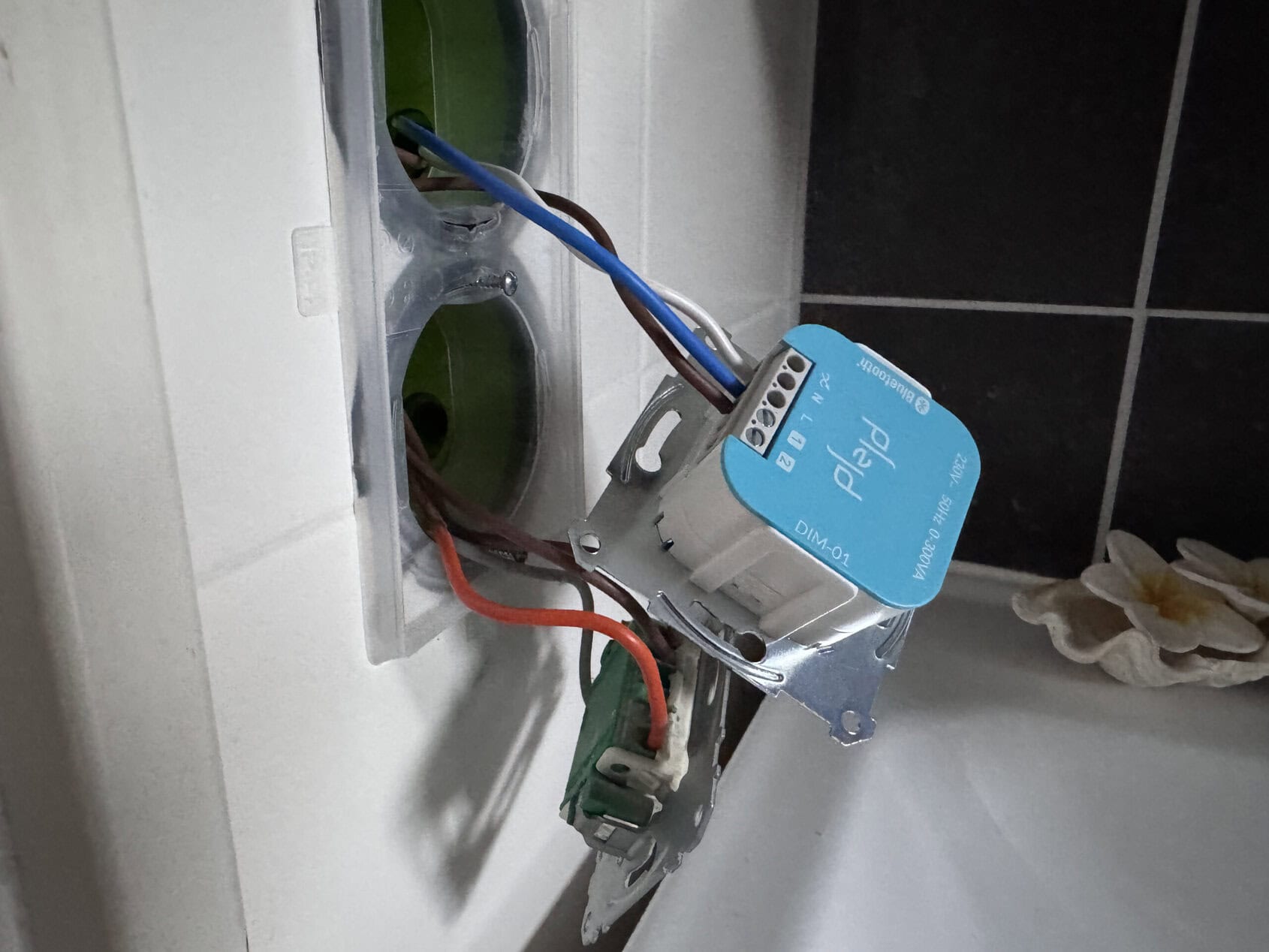

Första produkten att installeras var en universaldimmer, DIM-01 i köket eftersom det inte riktigt fungerade med en Philips Hue där. Eller jo, det fungerade men familjen ville hellre ha en hederlig vriddimmer på väggen istället för en Hue Wall Switch Module och en Hue Smart Button som de inte riktigt ville vänja sig vid.
I badrummet fanns det sedan tidigare dimbara inbyggda spotlights i taket som styrdes med en vriddimmer från Schneider Exxact vilket väl fungerat bra. Men i ett smart hem så får det mesta gärna gå att styras från mobilen eller med hjälp av sensorer så även här installerades en universaldimmer, DIM-01 för styrning av spotlightsen. Det är ofta ont om plats i apparatdosorna och mängden kablage som ska samsas med Plejd-puckarna här kräver både tålamod och lite fingerfärdighet.
När vi ändå var i gång med att smarta upp badrummet så placerade vi en vanlig reläbrytare (av/på) som skulle kunna tända och släcka belysning i badrumsskåpet. Dock så valde elektrikern att installera denna i en apparatdosa utanför badrummet eftersom det var ont om plats vid kontakterna inne i badrummet. Med denna så blev helt plötsligt all belysning i badrummet smart vilket innebär att den kan styras från mobilen eller kompatibel smart hem-plattform. Äntligen eftersom detta är något undertecknad saknat i ett par års tid.
