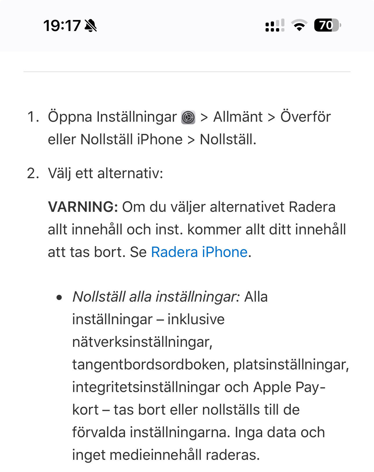

Annars kan du ju alltid testa att nollställa alla inställningar. Notera dock att dina kort i Apple Pay behöver läggas till igen.

Nej.
Vill ju helst undvika det...
