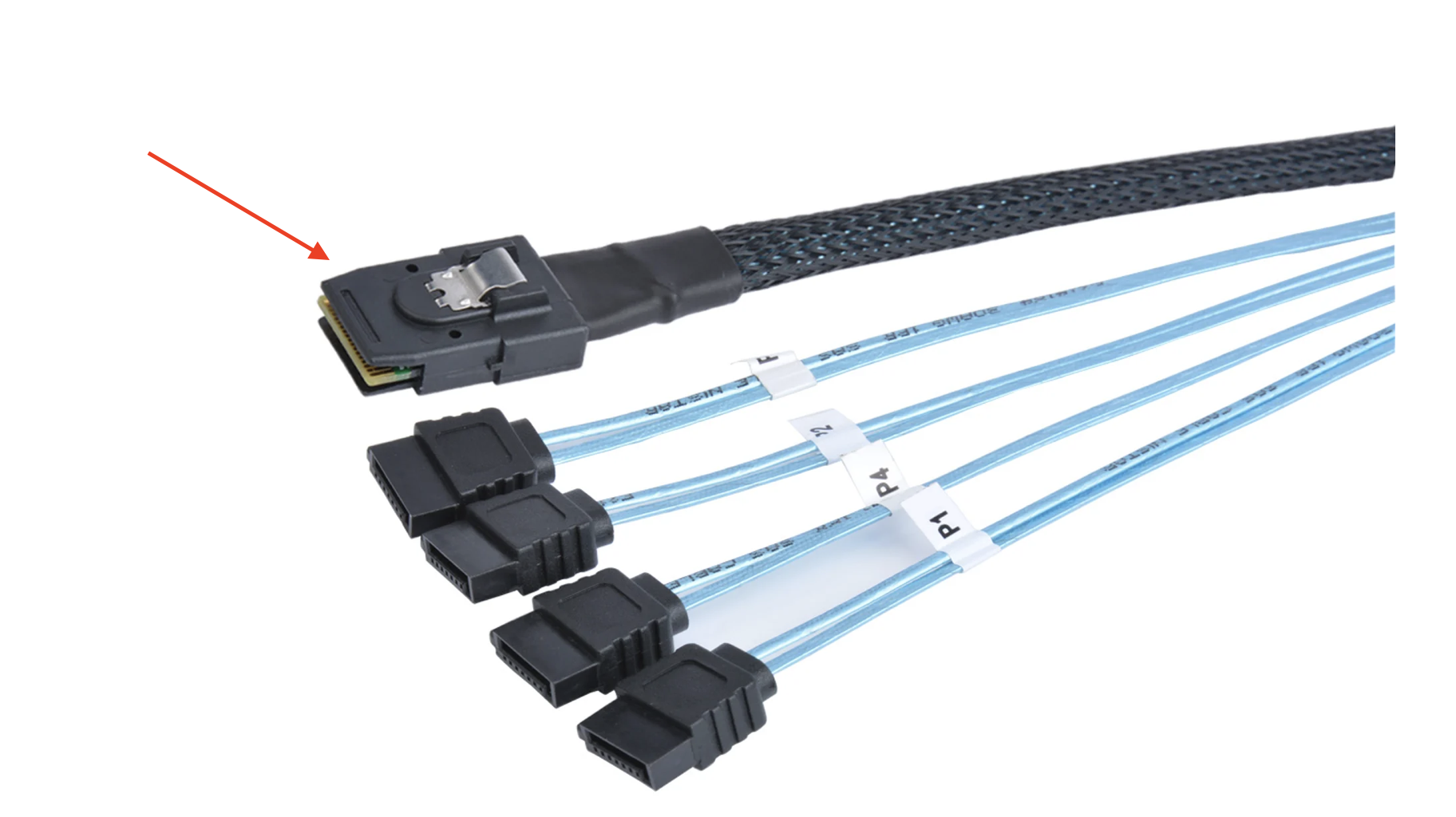

Passar denna SAS-kabel i detta SAS-kort?
Det gör den. SFF-8087 (ipass) är namnet på kontakten. Men du måste kolla att kabeln går på rätt håll. Du ska ha en vanlig, ingen cross over.
Vanlig = koppla från kort till lösa SATA-diskar eller bakplan med SATA-kontakter.
Cross over = koppla från SATA-kontroller på moderkort till bakplan med SFF-8087 (ipass) kontakt.
tillägg: du kan inte koppla in SATA-kontakterna i SAS-diskar direkt.
Ok är detta en vanlig?
https://www.dustin.se/product/5010967576/satasas-kabel
Högst troligen, det står inget om cross over där.
Toppen tack för svar :+1:
