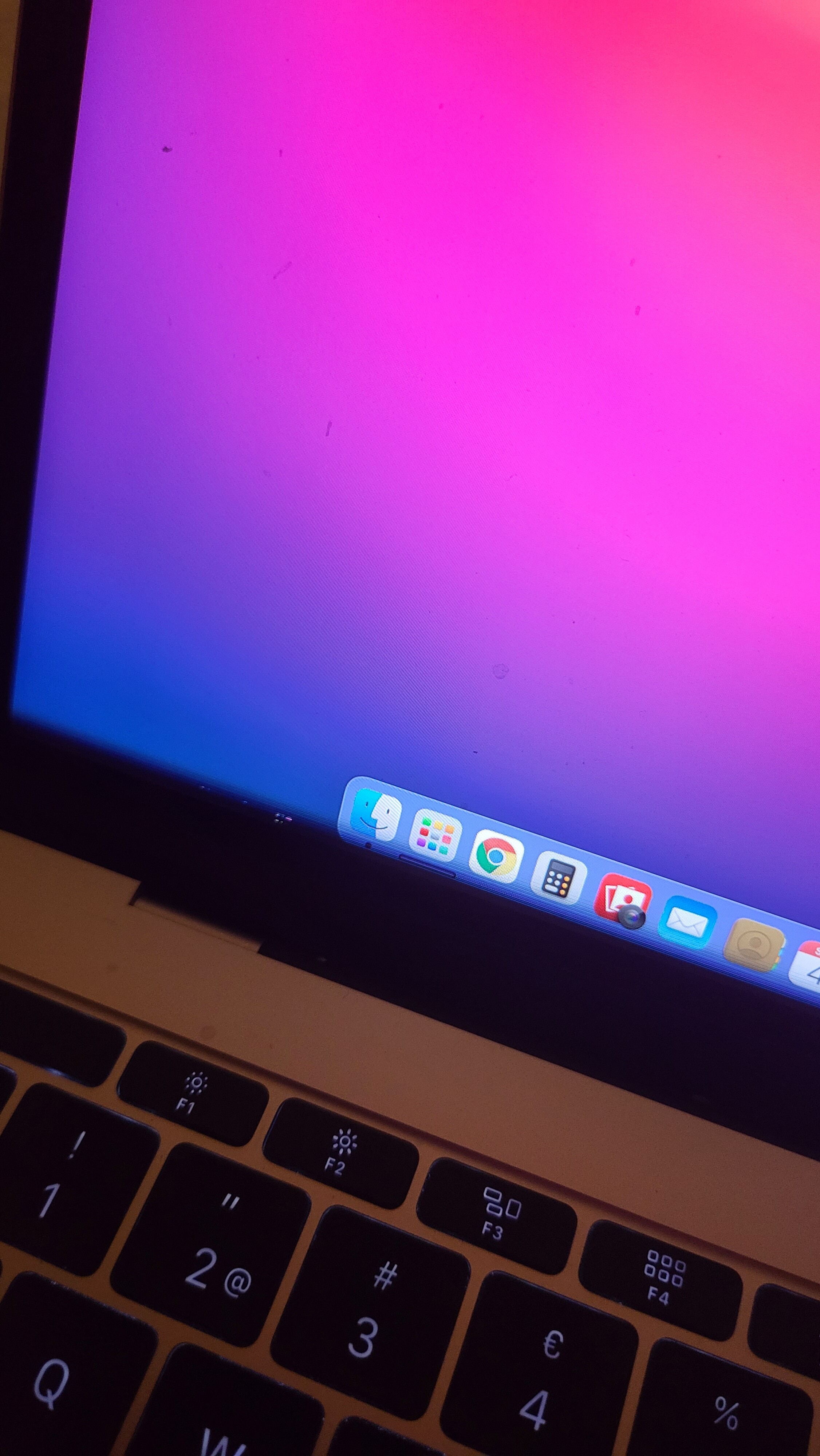

Sandström behöver support
Har du varit i Gävle med den? :joy::joy::joy:
Ser ut som om skärmen är skadad/trasig.
Kasta den, köp en riktig dator.

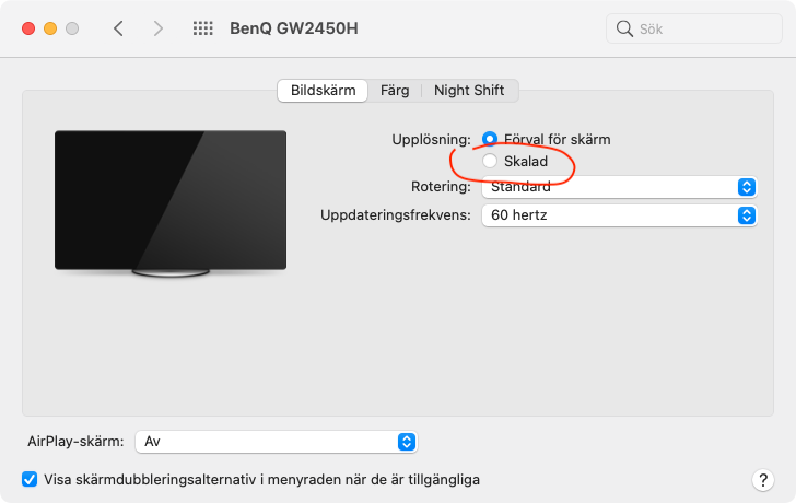

Kolla i  > Systeminställningar > Bildskärmar > Bildskärm att alternativet Skalad inte är vald. Kan ju inte skada att kolla i alla fall, även om skärmen ser lurig ut på bild.
Fast på MacBook Pro är det ett av de skalade alternativen som är ”native” för skärmen. Det Apple ställt in som förval är inte pixelperfekt.
Hur som helst kan man kolla om inställningarna där gör någon skillnad.
såg nu att det är skärmen som är trasig

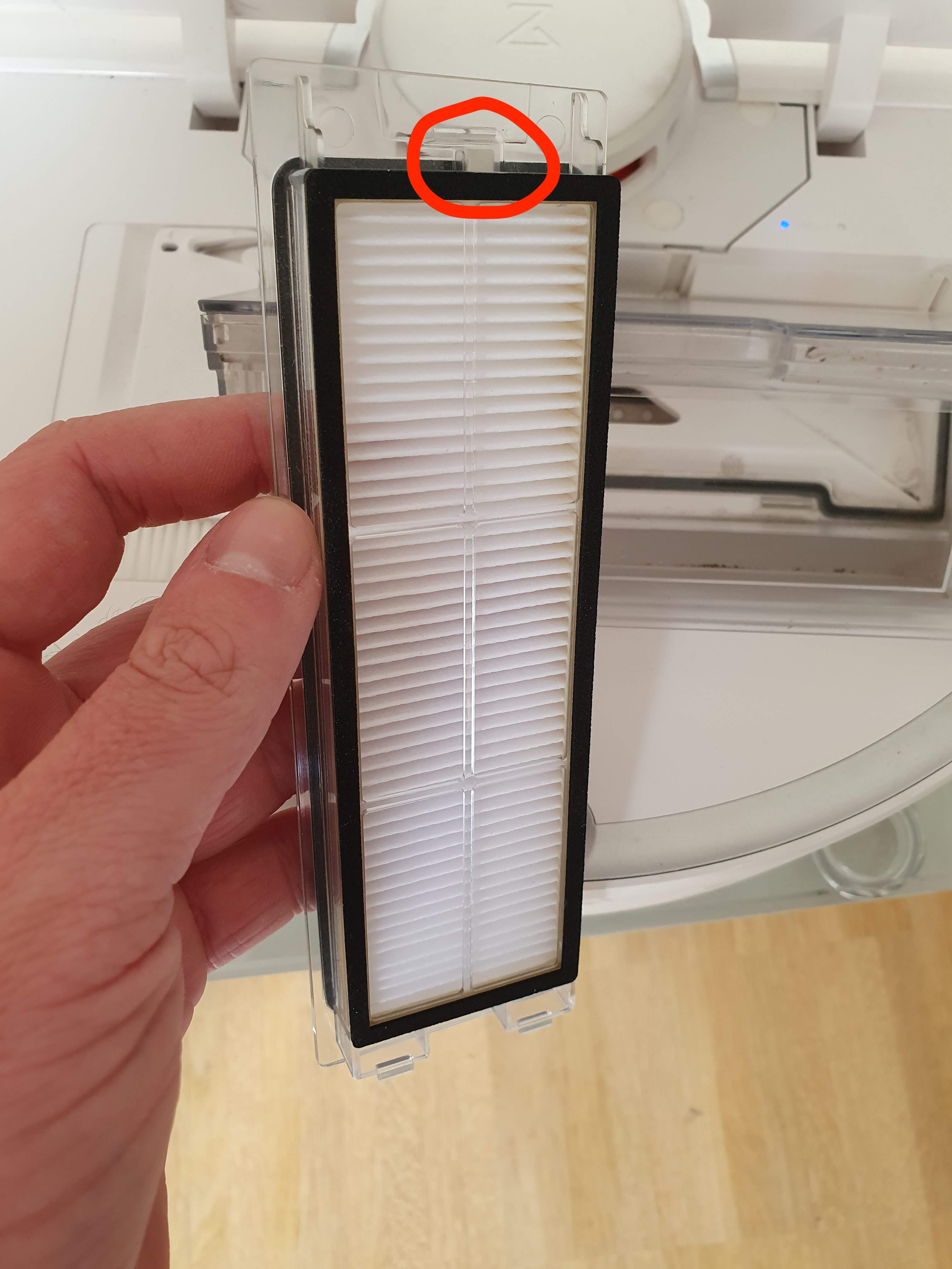

En av våra S5 har börjat säga att dust bin not installed.
Man tar då upp dustbin skakar om lite och trycker ner igen så funkar det någon dag.
Men så kommer det tillbaka efter några dagar. Var sitter sensorn för detta?.
Några ider?
Den här magneten triggar sensorn (bild från Reddit).
Och lösningen på Reddit:
Found my issue.. Moving the dustbin from left to right (which is only 1 or 2 mm) seems to be the issue. Place a small piece between it to keep it in position. Problem solved..
See picture..
