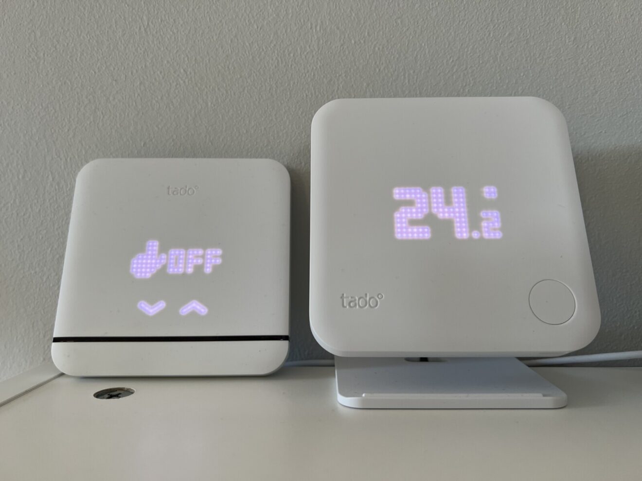

Under testperioden har jag använt temperatursensor med bordsstativet som finns som tillbehör att köpa. Detta för att kunna flytta runt enheten enklare och mäta upp var den gör mest nytta. Själva bordsstativet är enkelt att montera och ger en viss lutning på enheten. När jag väl bestämt mig för en placering kommer jag med största sannolikhet att flytta bordsstativet till min tado Smart AC Control V3+ som jag använder för att kontrollera min luftvärmepump. Bra att bordsstativet passar båda dessa produkter och bra att temperatursensorn kan fästas på väggen med skruv och plugg något som jag saknar med AC-kontrollen som fästs med självhäftande tejp.
tado Wireless Temperature Sensor
En sak jag tycker är lite konstig, petig som man kan vara, är att storleken på temperatursensorn och AC-kontrollen skiljer sig åt i storlek. Inte mycket visserligen men 4 millimeter räcker för att det ska störa lite grann. Borde inte vara svårt att göra dessa lika stora, speciellt om man kanske vill montera dessa intill varandra eller i närheten av varandra. Bäst hade givetvis varit om dessa följt europeisk standard med ett mått på 86 x 86 mm vilket hade gjort installationen i hemmet lite snyggare. Nu vill jag inte gärna montera dessa precis intill eller i närheten av övriga väggbrytare (Schneider Exxact) så det blir lite spretigare vad gäller kontroller över hemmets belysning och annat smart. Lite synd men garanterat en smaksak. En liten del av mig kan också tycka att det är en stor temperatursensor speciellt om man jämför med en från Aqara som dessutom mäter lufttryck men visst, den senare används inte för att justera temperaturen så jag har lite överseende med detta. Lite, bara lite dock.
