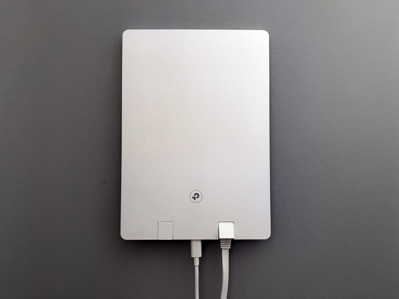

TP-Link Archer Air R5 är en ganska anonym historia som påminner om en liten skärbräda med sin vita plast. Bortsett från en liten logotyp som är en lysande indikator för status och två små luckor i nederkanten så är det absolut inget som sticker ut. Vilket i sig är meningen med tanke på att det är en platt router som är tänkt att smälta in i hemmet. Stöd finns för 574 Mbps på 2,5 GHz samt 2 402 Mbps på 5 GHz. Stöd för nyare Wi-Fi 7 saknas dock och här är det Wi-Fi 6 som gäller. Den är också kompatibel med EasyMesh om man vill bygga ut sitt nätverk.
I förpackningen hittar vi utöver routern, en strömkabel, en platt nätverkskabel, ett väggfäste, skruvar, pluggar, dubbelhäftande tejp till väggfästet, ett litet vattenpass och ett återställningsverktyg samt dokumentation om produkten.
Det är som sagt var en ganska diskret router vilket säkert kan uppskattas av en del användare som helst gömmer undan sina tekniska prylar (tro mig, det finns faktiskt). Trots det slimmade formatet så räcker specifikationerna till för den genomsnittliga användaren som inte har alltför höga krav när det gäller hastighet och antal anslutna enheter. Skulle det behövas fler enheter så går det att köpa till fler och skapa ett mesh-nätverk (den finns också som 3-pack). Logotypen är för övrigt en knapp för WPS också vilket innebär en mer minimalistisk design.
Baktill finner vi ett urfräst parti för att hänga upp enheten på det medföljande väggfästet. Vill man inte använda sig av väggfästet så finns det dubbelhäftande tejp också vilket är betydligt enklare. Dock bör man tänka på att man i så fall först testar enheten på den tänkta monteringsplatsen så att man inte behöver flytta runt den vilket i så fall kan lämna lite märken på väggen.
Större delen av baksidan täcks av beigefärgad textil där det finns en diskret tryckt logotyp för TP-Link. Routern är utrustad med, vad TP-Link kallar för smarta antenner som använder algoritmer för att automatiskt detektera dina anslutna enheters position och då kan justera antennens riktning för en mer stabil signal.
I nederkanten på baksidan av TP-Link Archer Air R5 finns den obligatoriska specifikationen. Här ser vi också att de tänkt till och använder en USB-C-port för strömanslutningen vilket innebär att det finns lite fler möjligheter till installation än om en egen kontakt hade använts. Ethernet-portar för såväl LAN som WAN finns också samt ett litet hål i de fall man skulle behöva återställa enheten.
Tjockleken på TP-Link Archer Air R5 är endast 8 millimeter vilket innebär att när den hängs på väggen så är det inte mycket som sticker ut. Formatet är fakiskt detsamma som ett vanligt A5-ark vilket är en storlek som mer eller mindre alla kan relatera till enkelt.

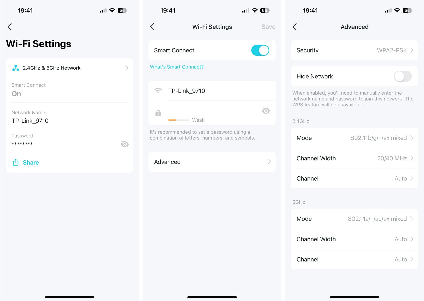

För att komma igång med TP-Linkm Archer Air R5 så är det appen Tether som ska användas. Det är med andra ord inte appen Deco (även denna från TP-Link) som ska användas. Att komma igång är enkelt. Skapa ett konto varpå +-tecknet väljs för att lägga till en produkt. När allt är färdigt bekräftas detta och det är bara att köra på. En viss skillnad mellan apparna Tether och Deco är att den förstnämnda inte är översatt till svenska.
I appen finns det flertalet inställningar som kan göras beroende på vilka behov man som användare har. En översikt visar aktuell status, antal anslutna klienter, gästnätverk och vilka frekvenser som är aktiverade. Inställningarna visar också aktuell information om enheten vilket oftast inte är något man behöver kolla.
Som vanligt är det viktigt att ställa in sitt egna (och säkrare) lösenord för ökad säkerhet så glöm inte bort detta. Det finns också tillgång till att göra mer avancerade inställningar om man känner för detta.
När man väl kommit igång och anslutit sina enheter i hemmet så ges en överblick över dessa i appen. TP-Link Archer Air R5 bjuder också på en mängd andra funktioner som gästnätverk, möjlighet att optimera nätverket samt köra en analys av detta. Har du installerat flera enheter så finns funktionen OneMesh att aktivera som erbjuder en sömlös förflyttning mellan enheterna när man rör sig i hemmet.
När antalet enheter börjat sticka iväg så är det på sin plats att kanske göra en analys av nätverket för att se att detta presterar optimalt. Det är alltid skönt när allt är grönt så glöm inte bort att kolla över detta då och då.
LED-belysningen på framsidan kan stängas av eller schemaläggas vilket kan vara bra om routern är placerad i sovrummet eller i närheten av teven så att man slipper det blå ljuset. Glöm heller inte bort att se till så att den senaste firmware är installerad – detta för ökad säkerhet men också i de fall nya funktioner läggs till. För den som vill så kan Tether Lab erbjuda nya funktioner.
