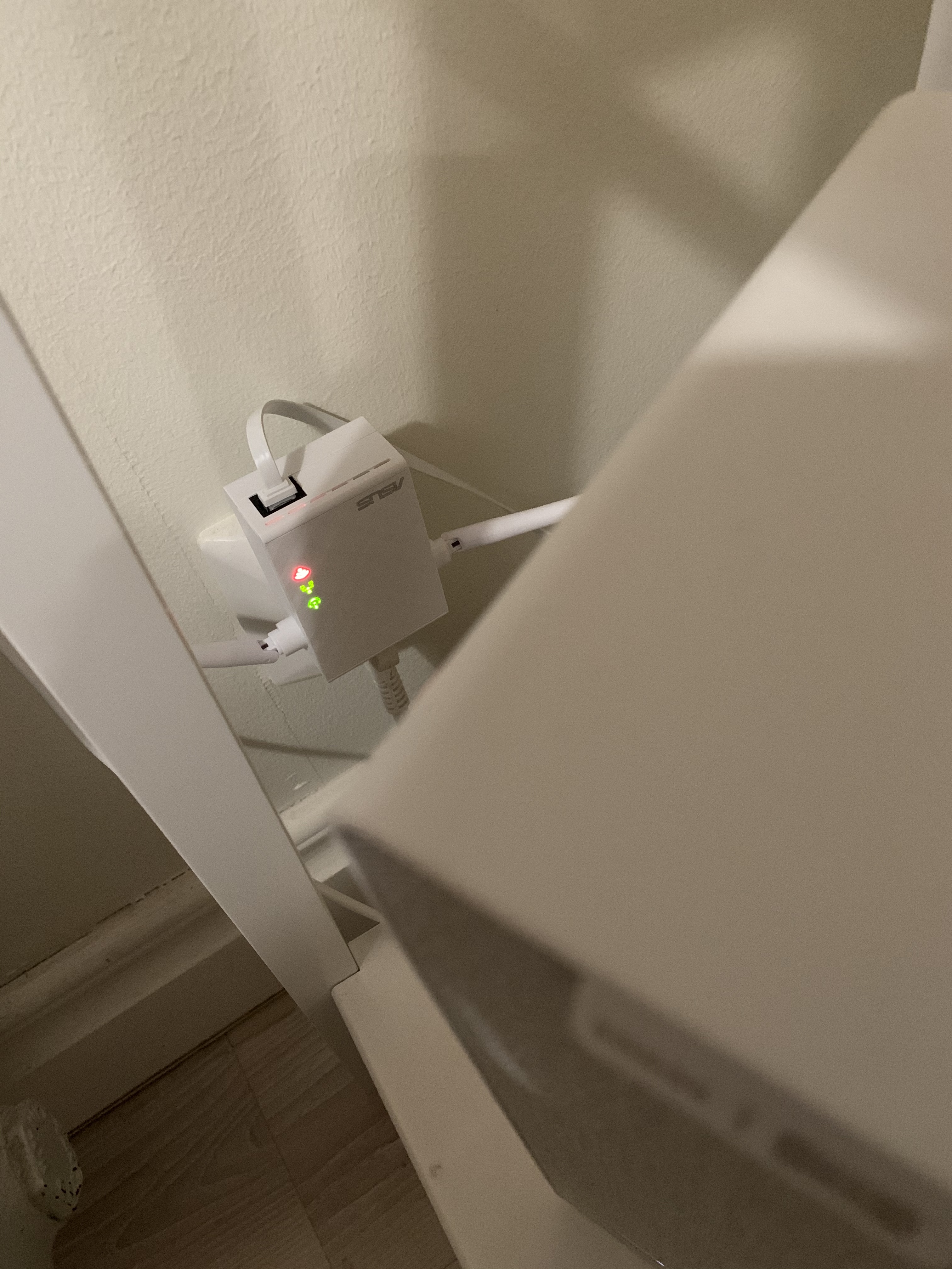

Mina två Symfonisk-högtalare funkar riktigt dåligt då den ena har kass WiFi-mottagning. Den går inte riktigt flytta på, och ingen av de går heller att koppla in med en nätverkssladd.
Jag har funderat på en WiFi extender, då vårt WiFi ändå är lite halvkass i vissa delar av lägenheten. Någon som på rak arm vet om Sonos-högtalare (inkl. Symfonisk) fungerar med WiFi-extendrar? Har hört att det kan vara lite skakigt med meshnätverk till exempel.
(och ja, jag är medveten om de nackdelar en extender för med sig i form av ex. minskad hastighet etc., men ett meshnätverk är inte aktuellt i dagsläget)
