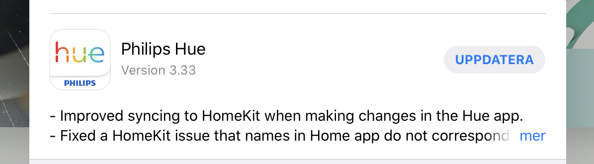

Bra tips! Jag har testat och tycker att det blev lite bättre. Tyvärr löste det inte alla problem dock. Sätter min förhoppning till senaste uppdateringen av deras app, ser helt klart lovande ut.
