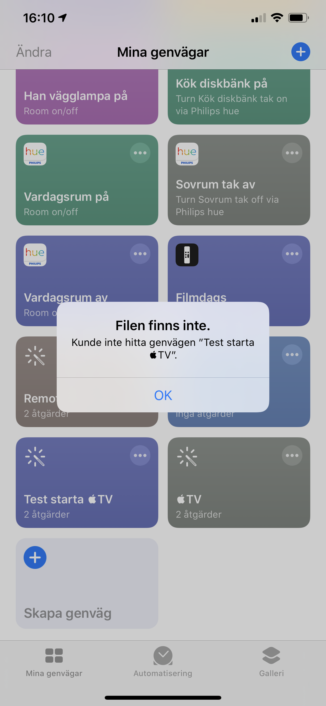

Ger upp, genvägarna körs och funkar på iPhone men om jag kör en tagg med ditt förslag ovan så blir det så här:
Måste klicka på notisen ovan…
Men hittar inte genvägen… som syns nere till vänster om varningen???
Ta bort Apple-tecknet från namnet på Genvägen.
Ok, funkar nästan som jag vill, måste fortfarande klicka på notisen som kommer upp när jag skannat taggen.
