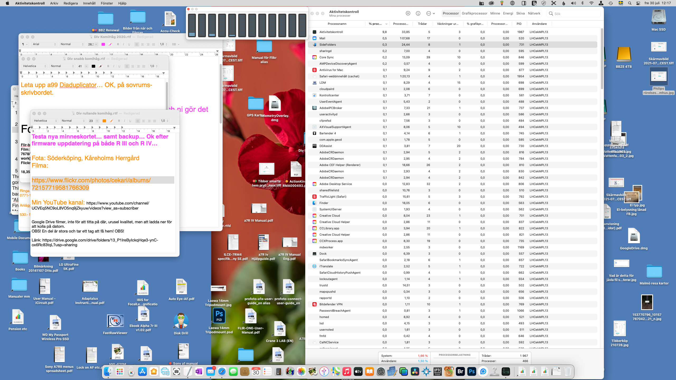

om man har det översta valet iklickat(Visa notiser på låst skärm):

Ok, provar terminalen, men verkar ta en jädra tid för en lista. Ska även testa appen det hänvisas till på samma sida :slight_smile: Nähe, inte tillgänglig i min region :-/
log show --style syslog | fgrep “Wake reason: EC.LidOpen”
Föresten, hur vet man att terminalen jobbar… är bara en grå ruta efter jag tryckt enter som inte blinkar eller nått? LidOpen??? Finns ingen Lid på MP?
Hmm, nu är terminalen klar… men var visas resultatet?
Ok, hitta i Systemmeddelanden men är ju hur lång som helst och jag är inte mannen att tolka den och den är för lång att lista här, blir error-meddelanden :-/
