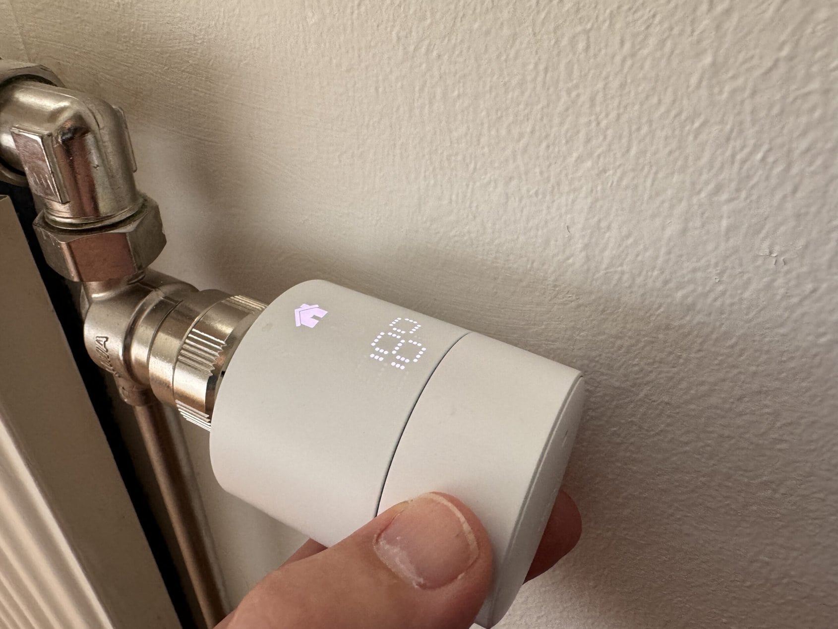

Radiatortermostaten är tillverkad i vit plast där den främre delen går att vrida på för att justera temperaturen manuellt vilket är bra om man inte har mobiltelefonen i närheten.
Byggkvaliteten är bra och intrycket man får är gediget. En del andra radiatortermostater på marknaden har ibland ett yttre hölje som enkelt kan lossna om man vrider på fel håll vilket inte sker på denna radiatortermostat.
Baktill finns själva anslutningen där radiatortermostaten skruvas fast på ditt befintliga element. Denna ring är av metall med skåror i vilket ger ett bra grepp när man skruvar fast den på elementet.
De medföljande adaptrarna i plast räcker till i de flesta fall men om man vill ha ett lite stabilare och snyggare anslutning så är det ibland möjligt att köpa till en adapter i metall som passar. Denna ger en, i undertecknads tycke, lite stabilare fastsättning.
Tado Smart Radiator Thermostat drivs med två stycken vanliga AA-batterier som stoppas i bakom den lilla luckan i metall som syns när radiatortermostaten vrids loss från sitt fäste. Här finns också parningsknappen som används för att länka termostaten till bryggan (Internet Bridge).

För recensionen av Tado Smart Radiator Thermostat så monterades en av radiatortermostaterna i sovrummet. Genom att sänka temperaturen i sovrummet så påverkas sömnen oftast till det bättre och just sömnkvalitet är ett måste för undertecknad så att man vaknar utvilad och pigg på morgonen. En rekommenderad temperatur i ett sovrum sägs vara mellan 16-18 grader på vintern och 18-20 grader på sommaren.
Att ställa in temperaturen direkt på radiatortermostaten är enkelt som nämnts tidigare. Bara att vrida på den yttre delen av enheten varpå displayen följsamt visar temperaturen som önskas. Precis som med vanliga manuella termostater så tar det ett tag innan önskad temperatur uppnås.
Här syns också hur det ser ut med en adapter av metall. Den smälter liksom in lite snyggare mellan själva fattningen med skåror och anslutningen på elementet. Vid användning av en av de medföljande skulle det finnas en ring av plast i mitten vilket kan dra ner intrycket.
Radiatortermostaten från Tado smälter in snyggt mot en vit vägg och gör inte mycket väsen av sig. Det finns en del olika radiatortermostater på marknaden som har större displayer vilka tenderar att dra blickarna åt sig så stilmässigt är dessa ganska diskreta.
