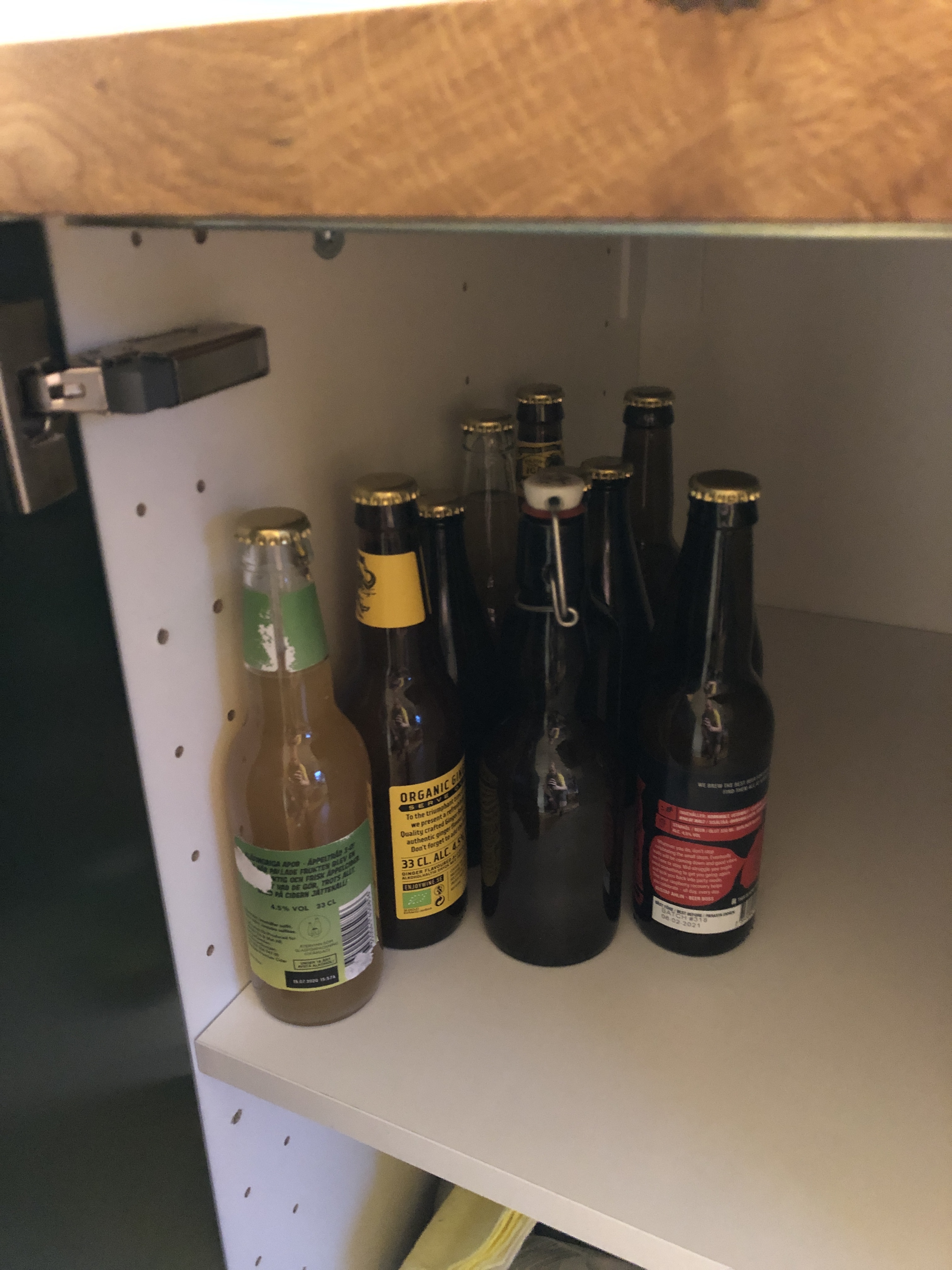

Lite socker i varje flaska så att det bildas kolsyra.
Tappar ölen på flaskorna med hjälp av en hävert. Fick smak lite på ölen och det lovar gott. :grin:

På med kapsyler.

Tillbaka i skåpet i två-tre veckor till innan den är klar för att drickas.
