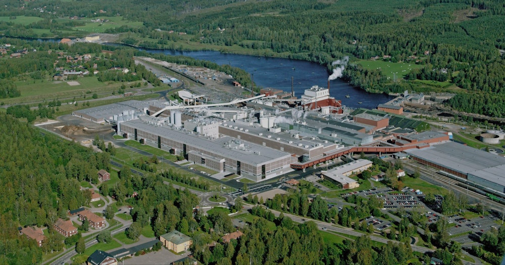

Northvolt och Scanias nya miljövänliga batteri klarar 1,5 miljoner km
Northvolt och Scania har utvecklat en ny battericell för tunga elfordon som har en livslängd på 1,5 miljoner kilometer(!).
Tillverkad i norra Sverige med fossilfri el så har cellens koldioxidavtryck en tredjedel av en jämförande industrireferenscell (IVL 2019 litiumjon NMC 111-cell ). Partnerskapet mellan Northvolt och Scania startade 2017 för att utveckla och kommersialisera en högpresterande battericell för tunga nyttofordon. Nu tillverkas cellen på Northvolt Ett gigafactory i norra Sverige och Scania planerar att inviga en ny batterifabrik i Södertälje senare i år.
Idag är en milstolpe på vägen mot ett hållbart transportsystem. När utvecklingen av battericellen startade så siktade vi på hög prestanda, låga driftskostnader och lång livslängd. Vi beslutade om ett krav på cellen att klara en 1,5 miljoner kilometer lång livslängd för ett tungt Scaniafordon. Testerna visar att detta krav inte bara kan uppfyllas, utan också överträffas. – Scanias VD Christian Levin
