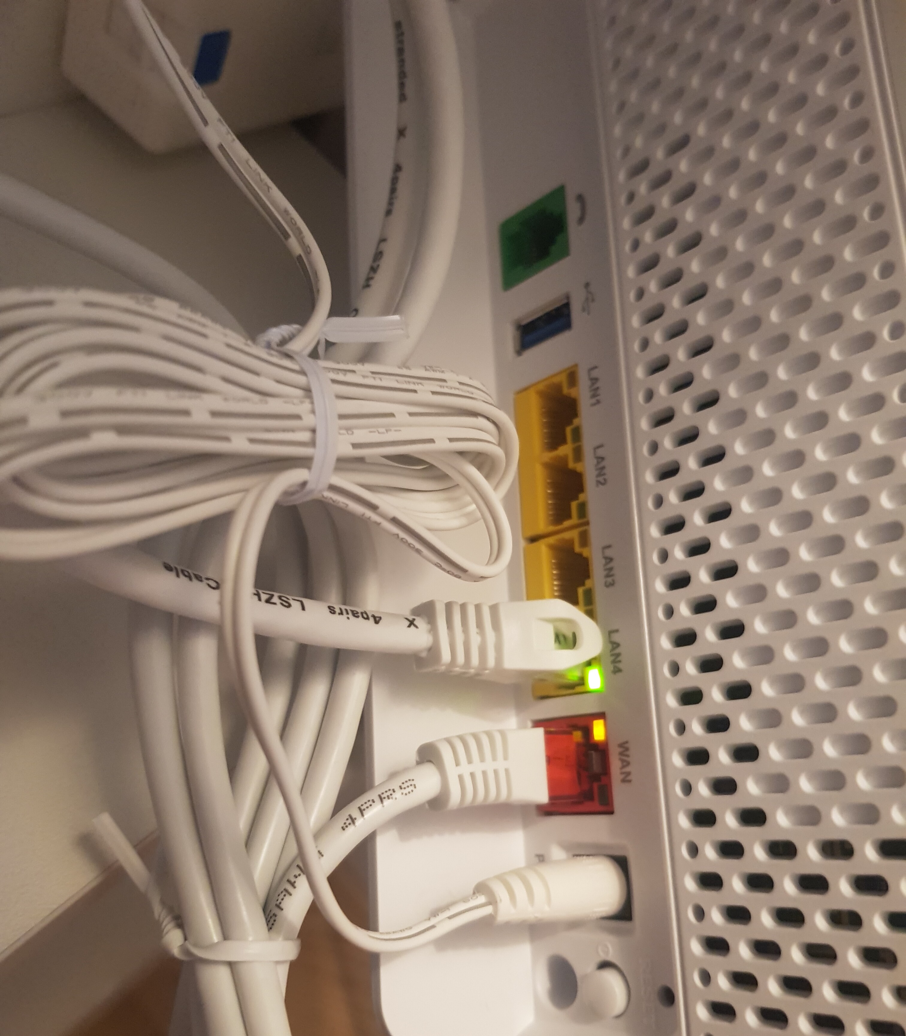

Från telia routerns uttag nummer 4, var går den då?
Som jag tolkar det så är patchpanelen på den andra bilden uppbyggd som så att överst är inkommande internet som är kopplat till routern (WAN). Från port 4 på routern går en patchkabel till port 2 på patchpanelen som går till uttaget märkt 2 i vardagsrum. Enligt bild:
För att få uttaget 1 i sovrum att fungera så måste det dras en patchkabel mellan routern och porten märkt 1 i patchpanelen.
