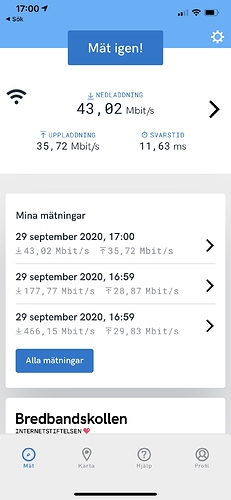

Har idag 600/50 ifrån Comhem, deras router C1 (bryggad, vet ej varför, läste bara att man skulle göra det) + 2st Google Wi-Fi. Comhems nätverk (ssid både 2.4 och 5 är disablat). Kör eget nätverk via Google puckarna. Kollar jag nätverket via Google Wi-Fi får jag 600/50. Men de kollar väl bara mellan routrarna eller ngt sådant?? Kollar jag med telefonen 1m från Googles huvudpuck via Bredbandsbolaget så ser ni skillnaden. Extrem skillnad från Googles mätning men även extrem stor skillnad mellan mätningarna sins emellan, enbart ett par sekunder emellan.
Varför blir det så här??? Af ska jag göra för att få snabbt stabilt trådlöst nät… suck.

Syftade på hastigheten, ej svarstiden. Är ju sjuk skillnad!! Ibland tom buffrar youtube, det ska f*n inte göra med 600/50??? Spex ej med Google väl?? Mkt strul ibland med tex buffrande och skit. Tycker det borde gå som smör…
Alltså 43 Mbit/s skall inte leda till några buffringar alls :slight_smile: Det fanns en tid för inte så längesedan som folk satt på max10 Mbit/s (teoretiska) och var glada som få.

Tycker dock 43 låter väldigt lågt. Hur långt är det mellan puckarna?

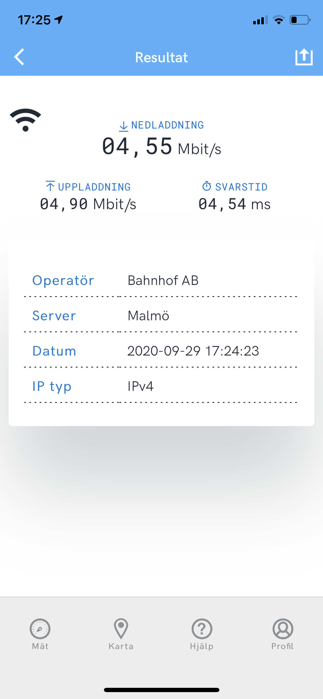

Finns det något annat sätt än Wi-Fi analyzer för att kontrollera om det är kanalerna som ”bråkar” med grannen?
Har aldrig hört tals om något motsvarande på iOS.
Jag använder RF Scan i mitt unifi för att hitta en optimal kanal. Tidigare har jag använt appen Fing för det
Optimal kanal så du får ut 04mbit? :grimacing:
