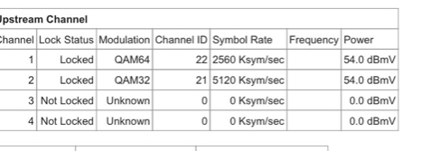

Jag jag har lyckats komma in i webbgränssnittet för modemet och plockar ut några värden. Kan du tolka något här?
Bilderna är från i morse då det var ganska ostabilt och jag fick starta om modemet, resetta och ta ur och sätta in coax-kabeln för att få det att hoppa igång igen. När det inte fungerar så är det US-lampan som står och blinkar och det tyder på att modemet har svårt att få till lås på upstreamen.
Återkommer senare men ta db värdet +60 så ligger det på ca 117… för mycket.
Du har helt klart upströms problem, modulationen är låg och nu vet jag inte hur många upstreams det är totalt men QAM64 ska samtliga ligga på, minst.
Tusen tack för din input! Har lite mer kött på benen nu. Har även pratat med grannar som upplever samma problem så det är säkert något i huset som felar.
Har även märkt att internet är mycket mer stabilt idag när det är 21-22 grader ute jämfört med när det är 28-30.

Jag loggade in på 192.168.100.1. Har ett modem från Technicolor. Användarnamn lämnas tomt och lösenord är admin
Så här ser det ut när det varit lite svalare något dygn. Bättre värden.
Kan vara ett markskåp utan ventilationshål, förstärkaren överhettas.

Har inte haft en enda driftstörning sedan vädret svalnade av lite så det är nog som du säger att något blir överhettat.
