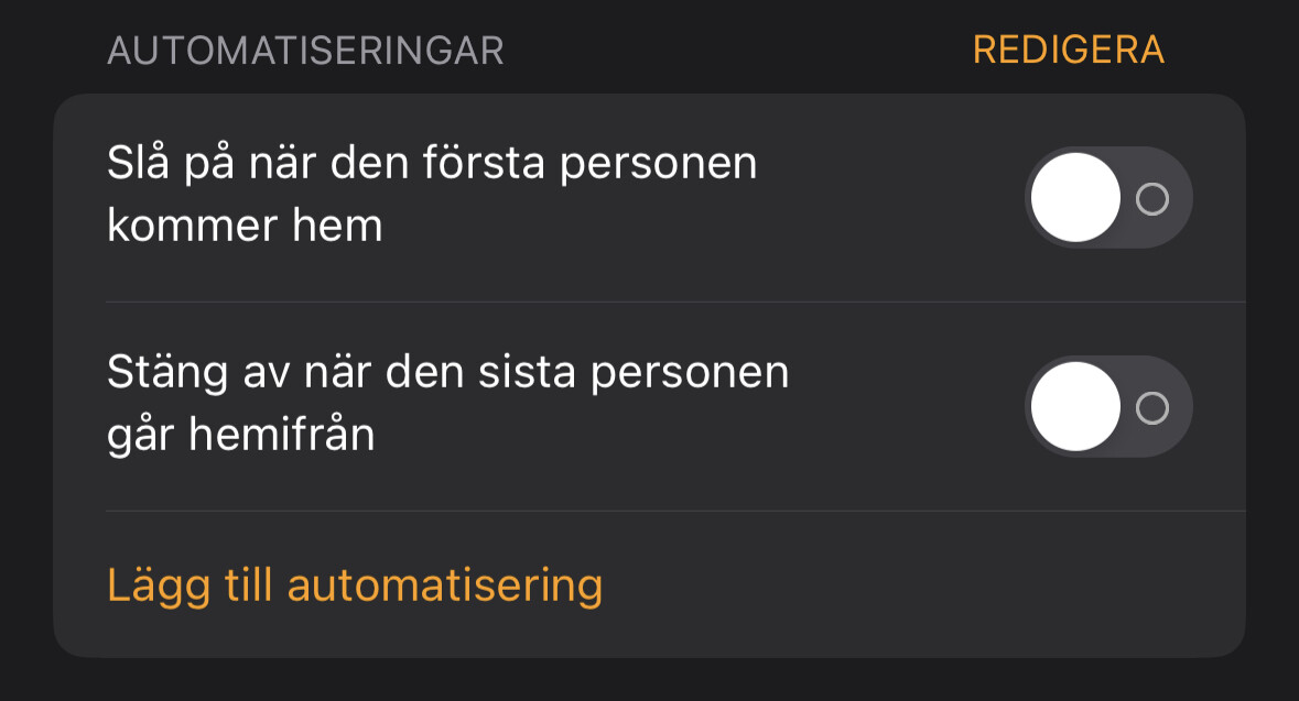

Innan iOS 16 kunde man se vilka automationer en viss pryl var inkluderad i, men jag kan inte hitta den funktionen längre. Jag tror dock att jag nu har tagit bort alla felande enheter från alla automationer.
Ska testa och se om de vaknar trots det…
Det kan du se fortfarande om du klickar på till exempel en lampa och sedan på kugghjulet nere till höger.
Tack, nu hittade jag den. (Blev nog förvirrad av att det fanns två förvalda med i listan men har nu tagit bort allt för att testa.)
När jag har testat automatiseringarna tog jag bort en lampa från IKEA och en från Nanoleaf samt började om och körde dessa i samma automatiseringar för att testa. Lamporna uppträdde likadant och de startade eller stoppade inte på tider utanför testerna. Vilket i sig är bra och inget då tyder på att något gammalt spökar och jag därmed inte har behov att tömma någon cache.

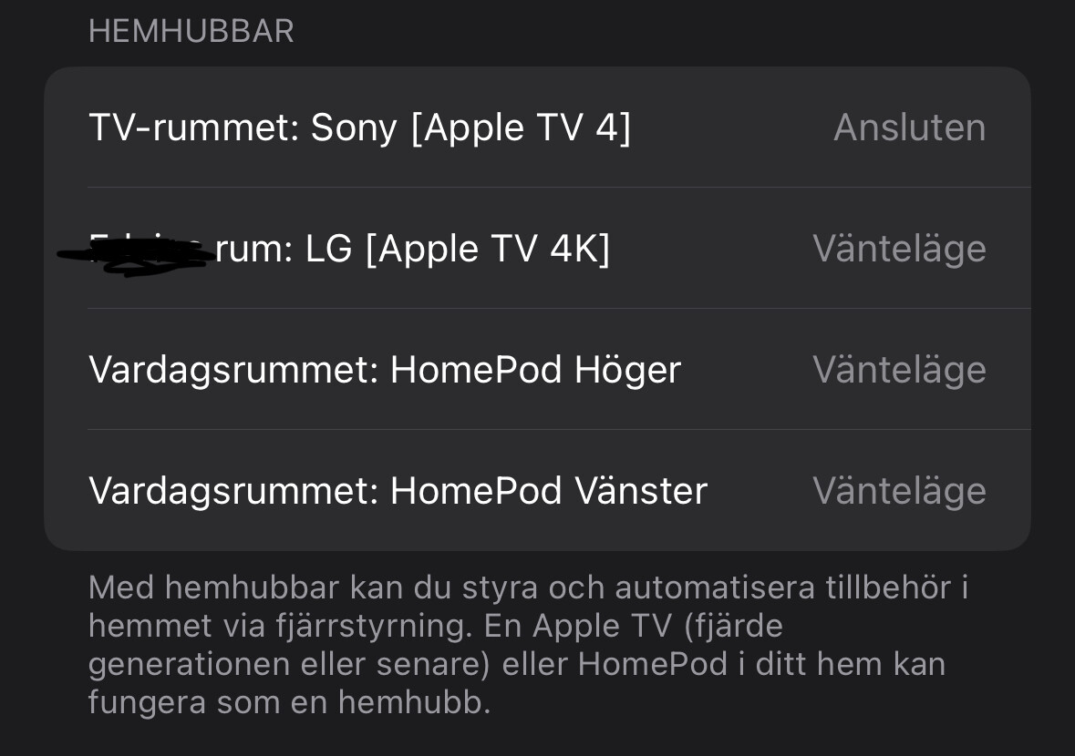

Vad jag däremot nu märkt strular är hemhubbarna och att automatiseringarna ibland helt enkelt inte drar igång. En omstart av en Apple TV fick det hela att bli stabilare. När en HomePod tog över blev det också mindre stabilt.
Hur kan man tvinga en viss enhet att agera hubb? Hos mig byter det hemhubb av sig själv mest hela tiden och jag tror det påverkar problemet.

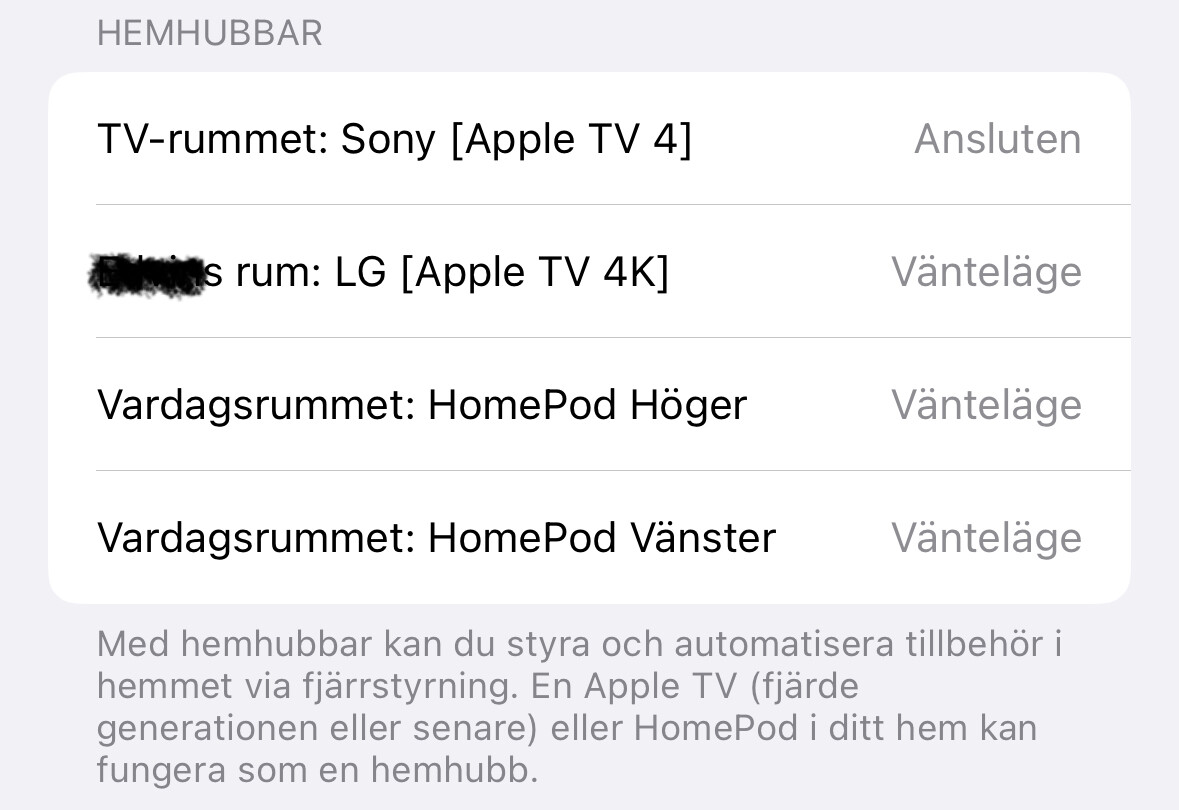

Dock strular Apples Homekit-hubbar, vilket jag drar slutsatsen då enheter från både Ikea och andra tillverkare påverkas på samma sätt, samt att om jag gör saker över wifi är allt online men om jag går över på mobilt så ser jag att vissa enheter har ”inget svar”. Problemet just nu är dessutom att automationerna inte funkar om inte Apple TV:n på översta våningen är aktiv.
Jag har tre Apple-hubbar ytterligare: två HomePod på mittenvåningen och en Apple TV till på bottenvåningen. Jag ser ju att Homekit byter aktiv hubb hej vilt under en dag och har redan fått svar i tråden att man tyvärr inte kan styra detta.
Har någon något tips om det finns något jag kan göra? Skulle helst bara vilja ha översta våningens Apple TV aktiv, kan det bli bättre om jag köper senaste Apple TV och sätter på dess plats? Eller ska jag dra ner 16.2 beta på Apple TV:arna, fast hur blir det då med HomePod:arna när de blir hubbar…?
Tycker det är ett elände med denna hubb-lösning när man inte kan påverka den, grr.
