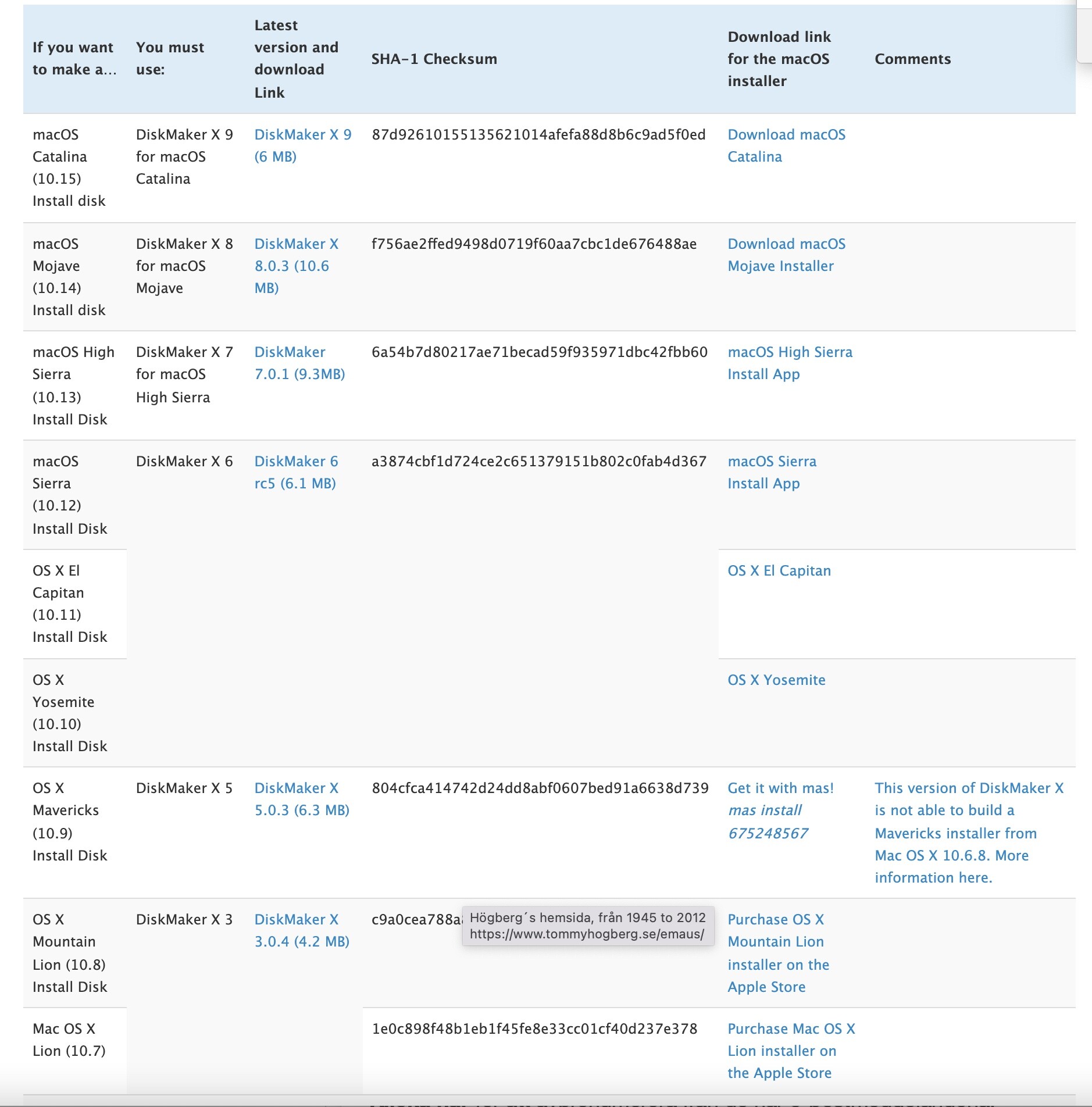

DisMaker X vill inte laddas ner
https://diskmakerx.com/download/
Vilken ska jag välja, macOS Big Sur finns inte men macOS High Sierra finns, ska jag välja High Sierra som iMac troligtvis levererades med 2017?
Du ska välja det OS som du har på datorn
