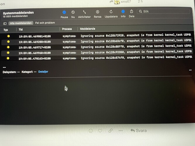

Jag kan verkligen inte läsa/förstå den texten, fattar inte ens fullt ut var en rapport slutar och nästa börjar. Men hittar två som börjar med ”Translated Report (Full Report Below)” under Krashrapporter.
Sedan kan man ju kolla under enhet och där finns både röda och gula prickar. Typ:
Det är Crash Reports jag är intresserad utav :slight_smile:

Det finns en sådan om jag nu tolkar det rätt. Process: com.apple.preferences.AppleIDPrefPane.remoteservice [3643]
