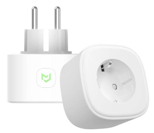

Det här är smarta Matter-pluggen Meross Smart Wi-Fi Plug Mini MSS315
Den första smarta pluggen som lanserades av Meross var av modell större, nästanpå den största vi någonsin sett. Därför är det trevlig att se att de arbetat på formfaktorn eftersom den nya pluggen, Meross Smart Wi-Fi Plug Mini MSS315 är betydligt mindre. Att den har stöd för Matter går inte att missa då detta är tryckt på produkten. Även förpackningen upplyser konsumenten om att det finns stöd för den nya IoT-standarden Matter.
I förpackningen, som är av det minimalistiska slaget, finns utöver pluggen även lite dokumentation. Speciellt den som handlar om Matter är värd att slänga ett öga i eftersom innehållet kan ge viss information kring eventuella problem som kan uppstå.
På den smarta pluggen finns en fysisk knapp som lyser upp i grönt när den är tänd. Logotypen för Matter börjar nu också dyka upp på produkter med stöd för standarden vilket var meningen från början. En logotyp för alla och värt att notera är att det är just denna och inte “Meross” egen logotyp som finns tryckt på framsidan.
Baktill finns däremot logotypen för Meross tillsammans med lite teknisk information om produkten. Detta är en smart plugg för inomhusbruk vilket bör observeras. Den klarar en maximal last om 16 A vilket räcker till det mesta i hemmet.
“Does it really matter?” frågar vi oss kanske och det är en fråga vi kommer att behandla längre ner i recensionen. Tanken med Matter är alltså att förenkla för konsumenterna framöver, så att de inte behöver tänka på vilken plattform den ska användas på. Med Matter ska produkten fungera med alla de större och i standarden, medverkande företag vilket i dag är så gott som alla.
På sidan finns en klisteretikett med den unika, 11-siffriga koden som gör att produkten går att installera direkt i valfri Matter-kompatibel app. Som med många andra koder så är det alltid en bra idé att skriva ner denna någonstans för att vara på säkra sidan om det är så att man inte vill låta klisteretiketten sitta kvar på produkten. Ett tips är att låta den göra det tills att allt är okej men det återkommer vi till…
