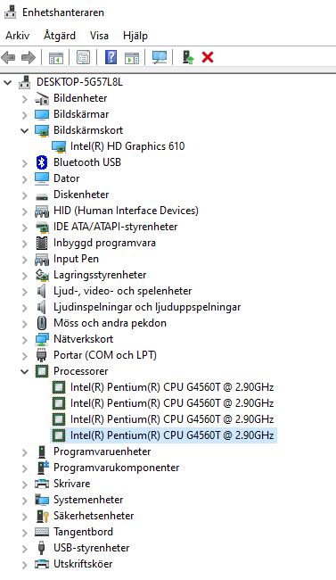

Detta gäller min jobb dator, den har ju inget herrejösses grafik kort. Vet inte vad som sitter men ska kolla imorgon.
Verkar inte som om det skulle funka antar jag då jag har ett Intel hd graphics 610 kort i datorn.
Kompis. Intel hd graphics 610 stödjer upp till 4k :slight_smile:
Prexis. :slight_smile:
Om du ger mig vad du har för processor i den så kan jag ge exakt svar för varje anslutning (HDMI, DisplayPort etc)
Blir du något klokare på detta?
Absolut! Årsmodell 2017. Nästan som igår.
Den klarar följande
  • Max Resolution (HDMI)4096x2304@24Hz
  • Max Resolution (DP)‡4096x2304@60Hz
  • Max Resolution (eDP - Integrated Flat Panel)‡4096x2304@60Hz
Dvs långt mer än 2556 x 1440.
Källa.
Perfekt, bara att beställa skärm då. Tackar.
