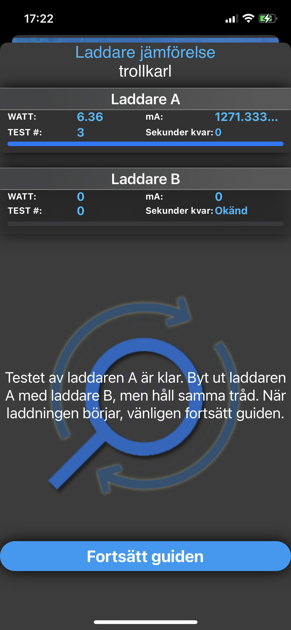

Gjorde en test med en app som jag har, vet inte om det är rättvisande men så här blev det.
Det gjordes 3 tester av Magsafe och 2 av Mophie av någon anledning med sjunkande resultat.
Apple MagSafe med Hyperjuice laddare.
Laddare A Apple Magsafe
Test1: 12,99w test2: 10,79w test3: 9,75w
Laddare B Mophie 7,5w.
Test1: 6,41w test2: 6,37w
Sen testade jag med kabel och Apple original iPad 12w laddare som gav 6,36w konstant.
