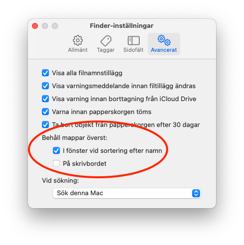

Finns inställning för mappar överst om man har sortering efter filnamn
Finderinställningar
