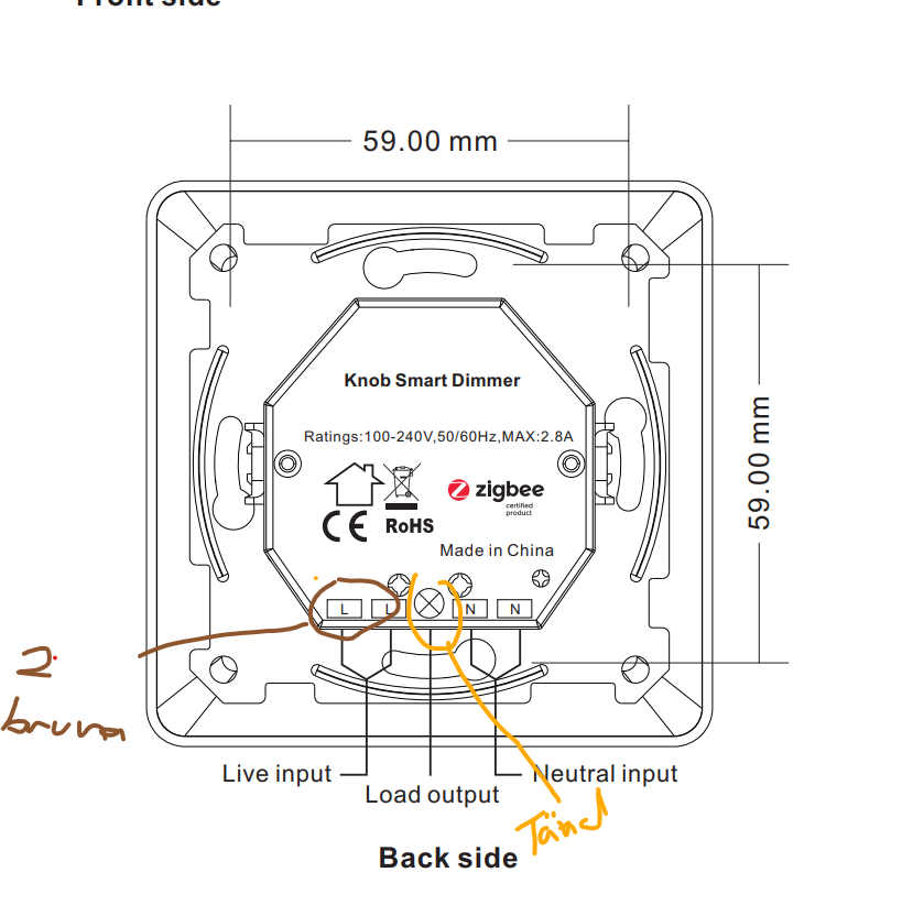

Nedan är bild på installation (dock med gamla dimmern) till dimmern är där två faskablar (bruna, (varav den ena troligtvis går till nästa kontakt bredvid, det går ej att se. dessa är kopplade i Live (L) och så har jag en tändtråd som är orange som sitter i uttaget i mitten (X)
Bypassen borde jag väl koppla den ena till De bruna och sedan in i L och därefter orange i den andra änden och in i X. men att kablarna går via bypassen. ser ut som att man ska koppla andra änden till nolla. frågan är om man kan koppla den då till nollan som är i i uttaget bredvid i så fall?
Ritningen är lurig då den visar uttagen på ena hållet sedan spegelvänt ibland. Sen är jag ingen elektriker heller, men en bypass borde man få rätt på med lite hjälp....

Jag har kopplat i mina en brun (nolla) och en orange (tändkabel), i de som har en bypass är den monterad uppe i armaturen där det finns en nolla och fas (är ju troligen bara tändkabeln, men el är lurigt och jag vågar inte lova något)
