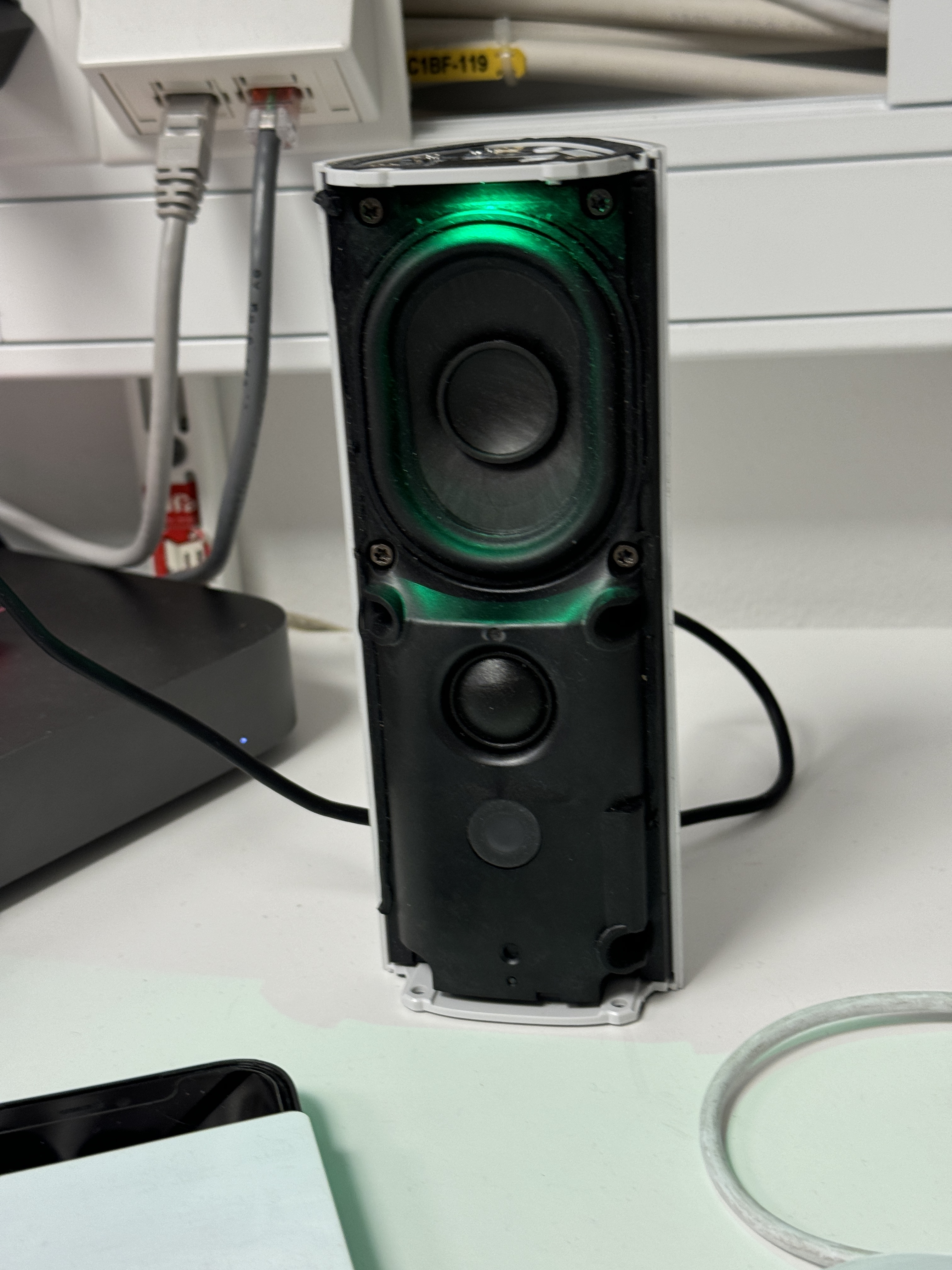

Gick galant att byta batteri och nu fungerar den igen, 300 spänn gick ett batteri på :ok_hand:
