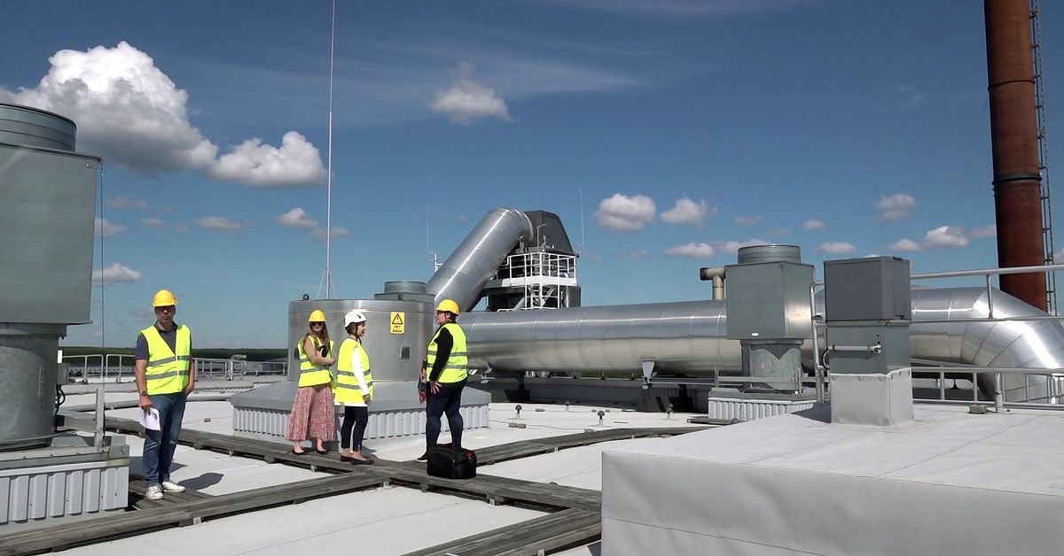

Det finns flera metoder för att fånga in och lagra koldioxid från atmosfären och de kallas minusutsläpp, negativa utsläpp eller kolsänkor. Vi på Stockholm Exergi arbetar med bio-CCS och det fungerar så här:
Rester från ett hållbart skogsbruk, såsom flis, grenar och toppar, levereras till Värtahamnen via båt eller tåg
I vårt biokraftvärmeverk i Hjorthagen producerar vi el och fjärrvärme genom att förbränna skogsresterna.
Värmen distribueras sedan till stockholmarna via vårt mer än 300 mil långa fjärrvärmenät
Rökgaserna från förbränningen av skogens restprodukter leds in i en ny anläggning där en stor kompressor fångar in och komprimerar rökgaserna som uppstår i produktionen
Rökgaserna med den biogena koldioxiden utsätts därefter för en kemisk reaktion där koldioxiden binds till kaliumkarbonat och omvandlas till vätska
Koldioxiden mellanlagras i cisterner på området och den flytande koldioxiden kan sedan fraktas med båt till en permanent lagringsplats djupt under havsytan där den kan mineraliseras och bli till ett med den sedimentära omgivande berggrunden
