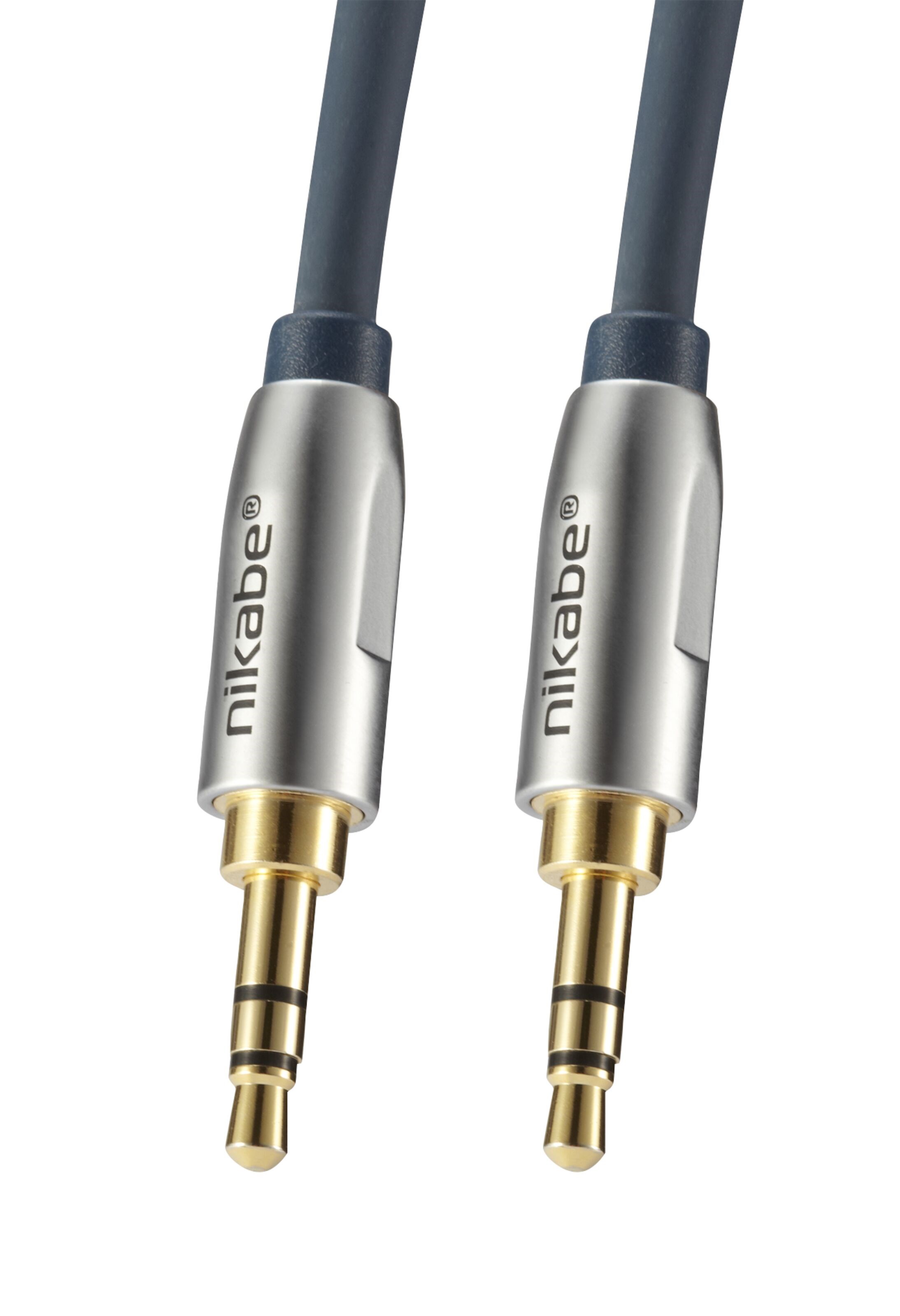

På sidan av skärmen har du en 3,5mm ljudutgång.
Använd en ljudkabel likt denna:
Koppla sedan in den i Stereo minijack input i högtalaren så ska det fungera som du tänkt.
