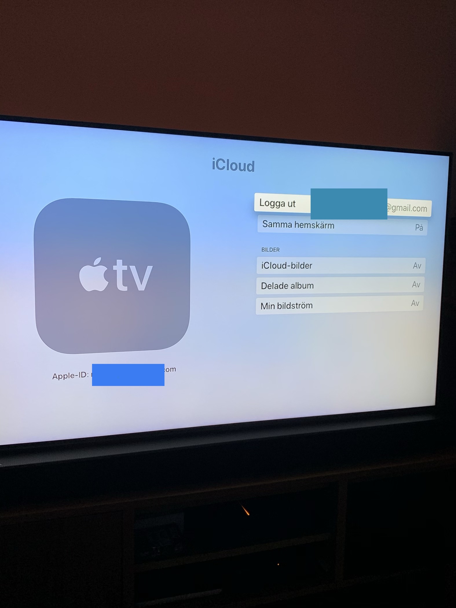

Men om jag får in på Användare och konton > iCloud och titta under Hemhubb så finns ingen Hemhubb:

Jag har loggat ut och in på iCloud. Jag har dragit ut sladden på Apple TV. Vad mer kan jag göra?
Okej. Ett steg närmare lösningen. Hittade något att man under AirPlay och HomeKit skulle titta under Rum. Där stod att om jag vill ansluta till AirPlay2 skull jag göra si och så. Nu har jag gjort si och så:
Nu står den och snurrar och synkronisera med iCloud.
