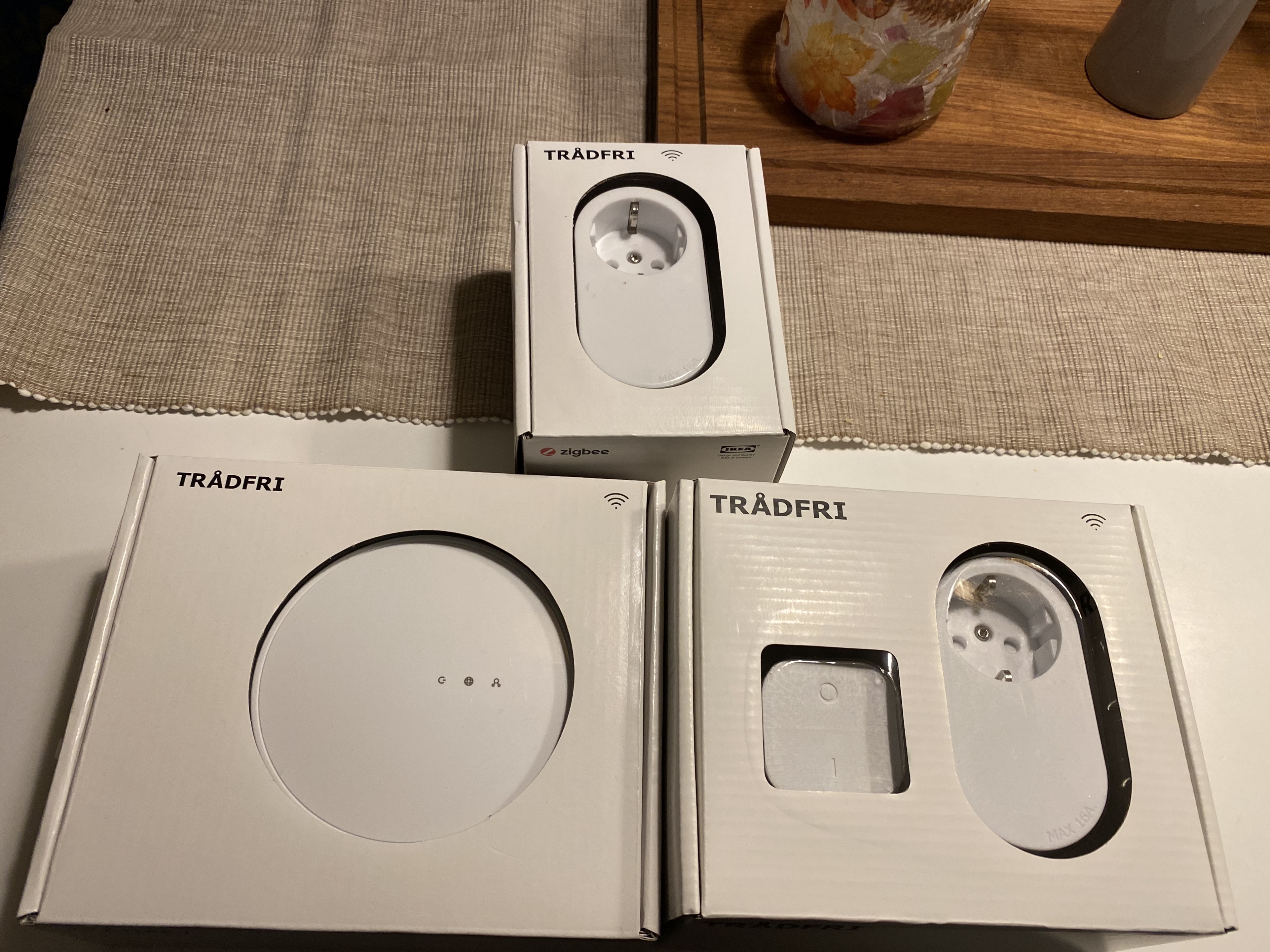

Så jag köpte trådfri för första gången.
Två strömuttag varav en med av/på-knapp.
Den som kom med knappen styrs redan av knappen men går inte att hitta i appen och kan därmed inte styras från appen.
Tacksam för hjälp :blush:

Nej knappen tar nu den som inte går i appen :joy::sob::sob::sob::sob::joy::exploding_head:
Nollställ allt.
Lägg till IKEAs gateway i HomeKit.
Lägg till fjärren i IKEA-appen.
Lägg till uttag 1 till fjärren i IKEA-appen.
Lägg till uttag 2 till samma fjärr i IKEA-appen.
Styr allt med Hem-appen.
Klart :smiley:
