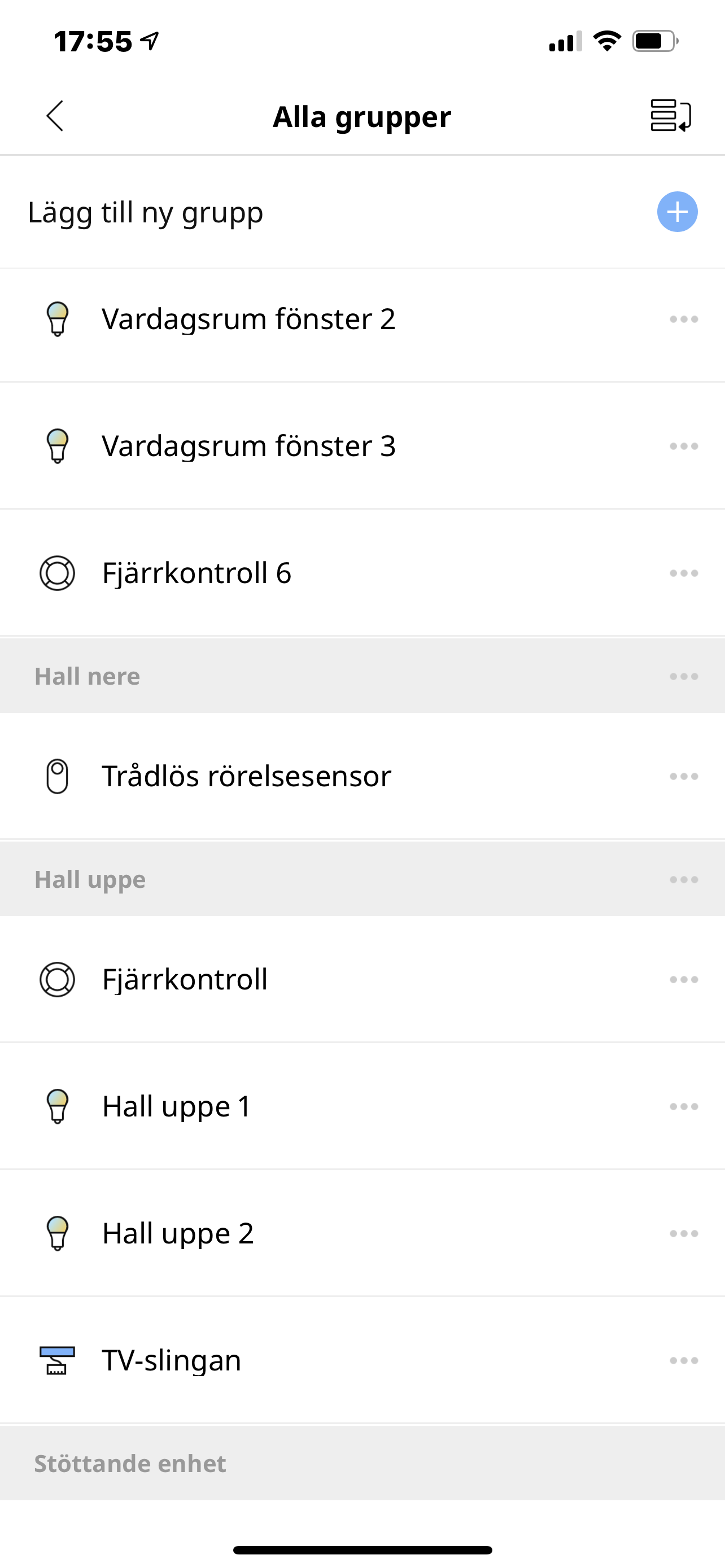

Det verkade inte fungera efter att jag återställde sensorn och lade den i en egen grupp. Då släcktes inte lampan trots att automationen säger att den ska släckas efter 4 minuter. Fick i alla fall paira sensorn med lampan igen för att det ska fungera någorlunda.
Har nu mailat ikea och frågat hur katten de har tänkt.
Edit: tror det fungerar nu när jag placerade lampan och sensorn i samma grupp i Ikeas app. Kanske var det återställningen som löste det.
