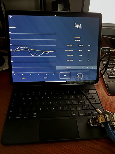

Inser nu att jag gjorde bort mig när jag testade adaptern. Poletten trillade ner just nu, jag kopplade in den i det magiska tangentbordet. Funkade såklart när jag kopplade in direkt i plattan.
Ser rätt bra ut resultatet
