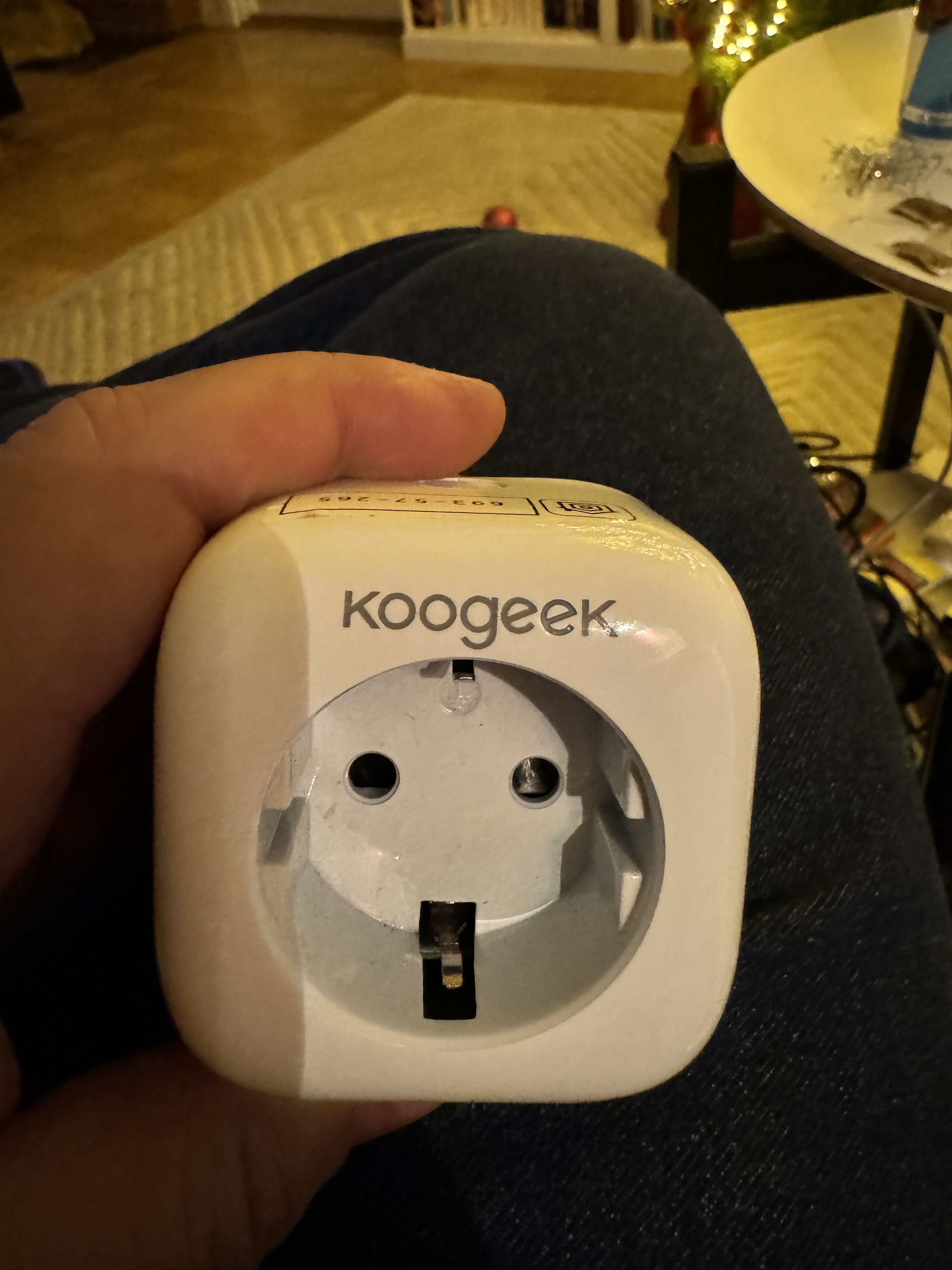

Gammal Koogeek?
Plockade fram den här godingen. Men appen finns inte. Qr-koden fungerar inte och att ha Hemappen öppen och hålla telefonen nära hjälper inte.
Finns det något jag kan göra för att sparka igång den?
Har du inte haft appen tidigare? Då finns den väl på ditt icloud?
Har du testat att återställa den. Tryck ner av/på knappen en stund.
Jag har ett gäng sådana som fortfarande är i drift. Går fint att lägga till i Hem-appen utan den gamla Koogeek appen.
Som @Hakan_Ander skrev håll inne knappen tills den börja blinka rött (ganska långsamt), då kan du lägga till den.
Jag gjorde exakt samma sak i helgen på en plugg i stugan. Den flög in i HomeKit direkt. Använder den till att starta om IKEA-gatewayen när det strular vilket det knappast gör längre.
Har du testat att lägga in den manuellt med koden som står ovanpå?
Det funkade efter att jag höll in knappet. Fick sedan lägga in den med koden som står på kontakten. Tack för hjälpen!
