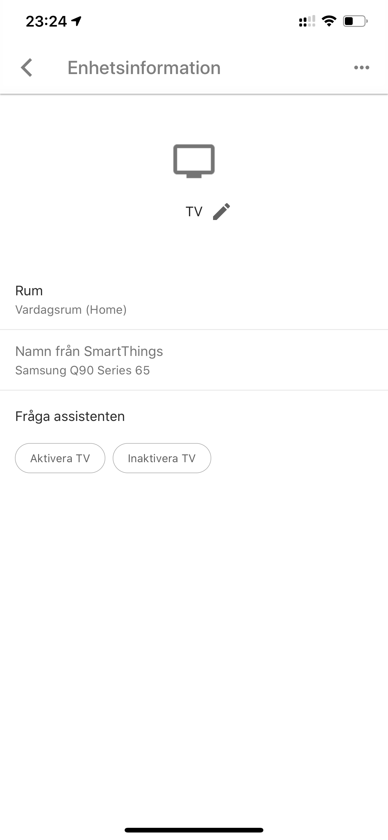

Tja!
Såg att min Samsung Q90R har stöd för Google Assistant så igår natt aktiverade jag det. Dock så kan jag bara stänga av och sätta på tv'n om jag säger "Hej Google, aktivera TV / inaktivera TV. Det är inte de mest naturliga ordvalen och min fråga är om det går att ändra till typ "sätt på tv/stäng av tv".
Jag har även en Sonos Beam som även den dyker upp i Google Home men där säger den att den stänger av tv'n men inget händer. Tips?

Tycker det fungerar lite svajigt. Som svar på din fråga så kommer du att kunna skapa en rutin så snart den funktionen kommer till Sverige, där kommer du kunna välja vad du ska säga och vad som ska ske.

Prova döpa Sonosen till något helt annat - den vet ju att båda enheterna är tv-styrning även om den andra inte heter det. Så genom att döpa Beamen till något annat så eleninerar du ev förvirring.

Jag har bara en TV hemma som går att stänga av med Google Assistent på Svenska. Då använder jag “stäng av” tex kök när jag vill stänga TVn och “avsluta på” när jag vill stänga av streaming. Har märkt att man måste förutom unika namn vilket är givet ha namn på prylarna som är enkla att säga. Tex heter vår Denon högtalare i köket “vit” :slightly_smiling_face:
