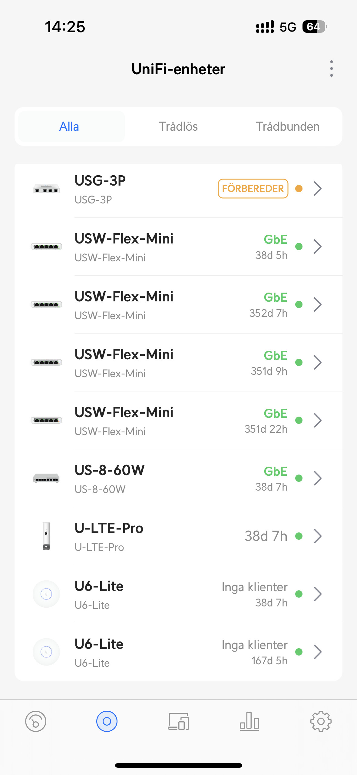

Jag började ställa in systemet och upptäcker du en väg som först verkade väldigt lovande ser ut som man kan styra det via Controllern. Men första, själva USG:n funkade inte. Fick återställa den fysisk. Nästa test var första switchen och då den funkade via controllern
Nu testar jag att restarta AP.
Resten funkade. Nu förbereder USG:n något. För mig och teknik brukar det betyda något dåligt, men man kan ju hoppas på att den förbereder något bra..:sweat_smile:
Hur mycket komponenter har du egentligen? Verkar som gjort för trassel med så mycket saker i ett system i en bostad.
