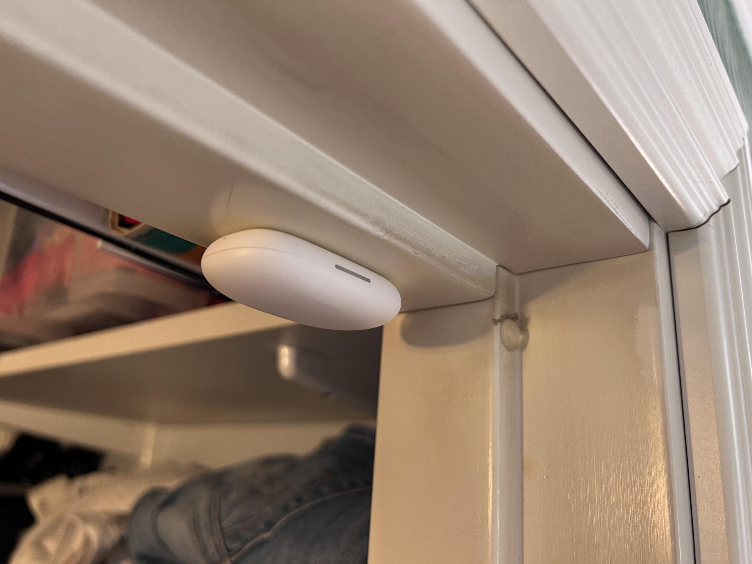

Magnetkontakten, eller kontaktsensorn, monterades på dörren till vår garderob och detta är en ganska problemfri historia. Bara att riva av tejpremsan först och sedan trycka dit de två enheterna. Ett bra tips är att först testa så att avståndet mellan de två enheterna inte är så stort att det inte registreras i appen. Be om hjälp eller fäst med en bit vanlig tejp först och prova sedan att öppna och stänga dörren för att se att motsvarande status i appen också visas.
Tänk på att montera sensorn så att det lilla strecket möter motsvarande streck på magnetdelen. Visserligen upplever jag att magneterna är starka nog men mest för att vara på säkra sidan.
Sensorn syns inte från utsidan och gör inte mycket väsen av sig där den fästs och givetvis går det även att fästa denna vertikalt om så önskas. Tänk bara på att trycka ett par gånger extra så att den fäster ordentligt.
Nu fick undertecknad se att vår dörr är lite skev eller så är hela karmen sned för när dörren är helt stängd så sipprar det in en del ljus från utsidan. Men, oavsett vilket så gör det inte så mycket men här ser vi att det kan vara en viss glipa mellan de båda delarna så inget tvång att de ska ligga kloss intill. Rådet om att testa först är dock något att tänka på!
